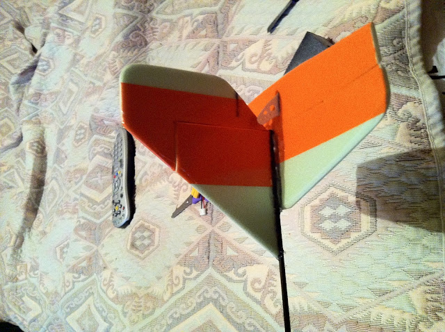

Приветствую коллеги.
Возникла у меня идея сделать модельку полуметрового размаха. Выбор пал на Tuffy . Переработал чертежи и приступил. Мотор C1818 Micro brushless Outrunner 3500kv. Пропеллер GWS EP Propeller (DD-4025 102x64mm). Тяга примерно в 100 грам. Батарейка на 500мах. Две пятиграммовые сервы и трехканальный приемник.
В первый раз использовал трех миллиметровую подложку под ламинат. Очень понравилось. При сгибании на 180 градусов не лопается. Циакрил разъедает в несколько раз меньше чем потолочку, аккуратно можно пользоваться, в прочим им не пользовался.
В процессе постройки постоянно одолевал страх что получится задняя центровка. Решил в будущем избежать этого подбором длинны хвостовой рейки. В качестве нее решил использовать трех миллиметровую карбоновую трубку.
Итак, процесс пошел:
https://lh3.googleusercontent.com/-8jA8n00Bp0o/T4Zt_70BHaI/AAAAAAAAAKA/5wSQS0nXvzY/s640/01.JPGhttps://lh4.googleusercontent.com/-Ou9X2F3NeyM/T4Zt-bQU5eI/AAAAAAAAAIc/J1Rv1GIhMnk/s640/02.JPG
https://lh6.googleusercontent.com/-_2RgO9hj0C4/T4Zt-N13UCI/AAAAAAAAAIg/xx8_D5xaMb0/s640/03.JPGhttps://lh5.googleusercontent.com/-xeI0DXffVIM/T4ZuPyaLWlI/AAAAAAAAAI4/DAk7-j05ido/s640/04.JPG
https://lh3.googleusercontent.com/-5ipPwRsKv-c/T4ZuO08xmBI/AAAAAAAAAI0/RH8lufEM5o0/s640/05.JPGhttps://lh6.googleusercontent.com/-clzYNyynvqw/T4ZuSYQ6TwI/AAAAAAAAAKE/_Z1SPCjhMrQ/s640/06.JPG
https://lh4.googleusercontent.com/-rrzWo-iykI4/T4ZuhTqgA8I/AAAAAAAAAJM/YWyUTJNvlvA/s640/07.JPGhttps://lh3.googleusercontent.com/-Ardzvv-Jbs0/T4ZujykZj_I/AAAAAAAAAJU/zXajGsS7hKw/s640/08.JPG
https://lh4.googleusercontent.com/-CRTcREjEHQ4/T4Zuk9wi_AI/AAAAAAAAAJY/QXl27xD92rg/s640/09.JPGhttps://lh3.googleusercontent.com/-0-O6u19mzOY/T4ZusXpj6jI/AAAAAAAAAJk/5XCE4BsiZJc/s640/10.JPG
https://lh6.googleusercontent.com/-tJn-On70r9s/T4Zuvxf0pdI/AAAAAAAAAJs/Iv_hW1hpuOQ/s640/11.JPG
И каково было мое удивление, когда обнаружил очень переднюю центровку. Теперь ломаю голову что делать.
Варианты:
1)    Утяжелить хвост, увеличить крыло. Но тогда увеличится масса.
2)    Максимально удлинить хвостовую рейку. Но длинная трубка будет сильно гнуться. Можно использовать другой материал, но он будет значительно тяжелее.
3)    Ваш вариант?
Вообще мне показалось, что крыло маловато. Сейчас вес  примерно 102 грамма.
Очень рассчитываю на Ваше компетентное мнение.

Поправил. А по теме, есть предложения как бороться с центровкой?
Pink
Павел (Тула)
180 Сообщений
Re: Мини Tuffy
Наверное только сервы перенести поближе к хвосту и аккумом поиграться

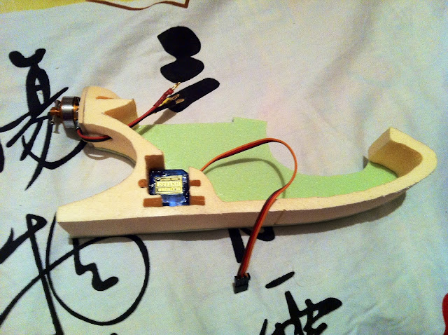

можно мотораму переделать, двигло дальше от крыла поставить, тогда будет меньше шуметь, ну и центровка уйдет на место, а утяжелять однозначно не надо

Установи крыло с обратной стреловидностью
Хорощая идея. Так?

Жесть. Вообще в голову не пришло. Отличный вариант. Надо попробывать.
Pink
Павел (Тула)
180 Сообщений
Re: Мини Tuffy
А как обратная стреловидность повлияет на планерные характеристики?
Что лучше :
1)    Обратная стреловидность
2)    Достаточно короткий центроплан с сильной обратной стреловидностью и прямым продолжением
