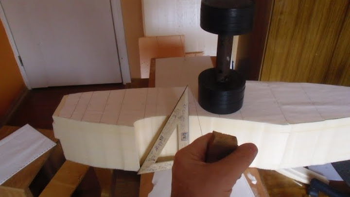

Разрезал бутерброд струной по сечениям, контролируя перпендикулярность угольником.
https://lh3.googleusercontent.com/-Fg2Yfw8Mr2Q/T2cMb82MGxI/AAAAAAAAAmw/x0caW8fV0jc/s720/CIMG9724.JPG
Теперь на соответствующие торцы наклеиваем вырезанные сечения с двух сторон. Осью симметрии служит раздел пластин пеноплекса а базовой точкой верх сечения (до низа виден оставленный раньше зазор)

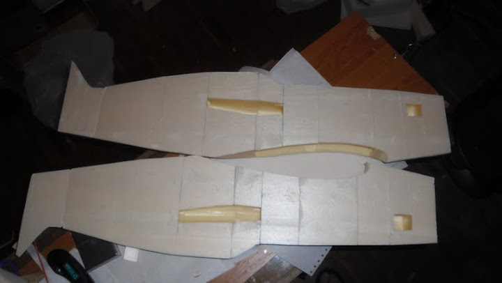

Вырезав наружный и внутренний контура получаем облегченный вариант корпуса. После этого собираем все и шкурим наружные обводы.
https://lh3.googleusercontent.com/-gqfGxVPBYmc/T2cMlTMqC6I/AAAAAAAAAnI/sNTiJqIHcxQ/s720/CIMG9728.JPG
https://lh4.googleusercontent.com/-h-uLglJp3MQ/T2cMzy496AI/AAAAAAAAAng/L8tqV0O1N9o/s720/CIMG9737.JPG

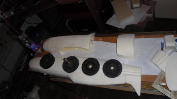

Разнимаем половинки сечений и склеиваем уже Титаном или ПВА на ровной поверхности..
https://lh5.googleusercontent.com/-r6QZgFiMr1A/T2cM2HGx4XI/AAAAAAAAAno/cqcEezdzQF0/s720/CIMG9736.JPG
https://lh6.googleusercontent.com/-qtfzK6CYUVE/T2cM4JuO7yI/AAAAAAAAAnw/K9j2Ak5CqgU/s720/CIMG9738.JPG
Вес после облегчения 170 гр.
