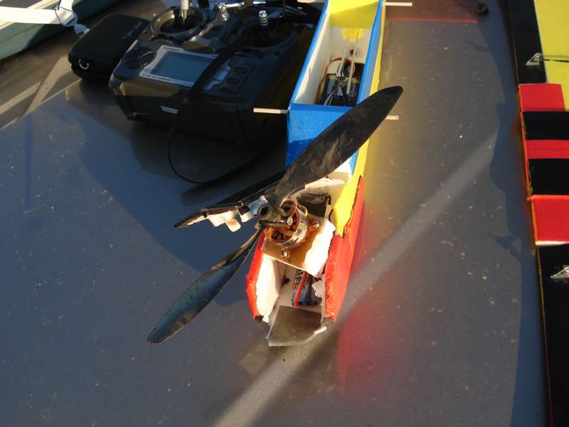

BOSYUK77,
Мой первый полет закончился примерно так же.
http://www.r3r.ru/avia/cr1.jpg
Не отчаивайтесь и не торопитесь делать новую модель. До уверенных полетов еще учиться и учиться, а делать это лучше одном и том же самике, не нужно к каждой новой модели приноравливаться. Тем более, что ремонтируется цессна очень хорошо. Нос отрезать и встык приклеить новый, с новой моторамой. После обтяжки скотчем даже не видно будет, что модель ремонтировалась.
Re: прошу совета
Мои поздравления, нос подклеисть, проверить целостность рулей и снова, на тоже поле и с тем же энтузиазмом, я когда первый раз полетел тоже оказался в ступоре, но радостные крики приглашённых зевак вывели из ступора, smile полёт так же окончился - нос в смятку, а ещё и крылья сложились....
приятнож вспомнить тоsmile
