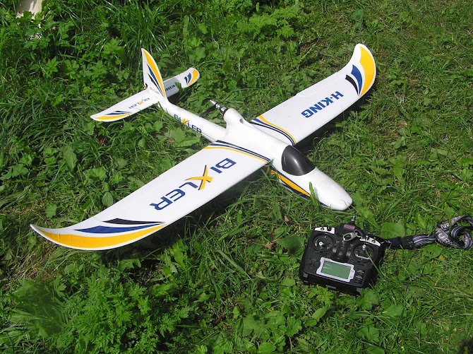

Недавно, с оказией, у меня оказался комплект аппаратуры для FPV на 900 МегаХерц.
Под это дело я заказал известного KIT Bixler'а и, через три недели получил коробочку.
Вообще-то на ХК, если набрать в поиске слово Bixler, доступны различные варианты:
1. KIT - просто пенопластовый набор, без какой либо электроники. Тяги, кабанчики, хреновый пропеллер, зажимы для тяг и какая-то моторама в комплекте присутствуют.
2. ARF - готовый летающий самолет, то без приемника-передатчика, предполагается, что оно у вас есть. Сервы уже установлены.
3. RTF - Ready to Fly. Полностью готовый комплект вместе со всей аппаратурой. Достал - полетел. Но акки надо заказывать отдельно.
Вместе с пенопластовым набором самолетный деталей были заказаны:
Мотор:  Floater-Jet Replacement Motor (AXN-2208-2150
Регуль: TowerPro W30A Brushless Speed Controller
Проп: JM 6x4 /152.5x102mm propeller (2pc/bag)
Акки на 1300 у меня имеются, поэтому новые не брал.
Итак, коробан прилетел, открыт и содержимое извлечено.

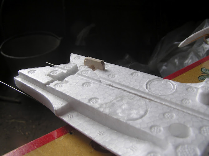

Теперь как сделать крылья разъемными. Я сделал из 3мм фанеры крючки и вклеил их в оба крыла, чтобы потом их можно было стянуть резинкой. Конструкция испытана и работает с одной, сложенной вдвое банковской резинкой.
