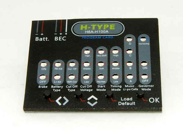

Расскажите подробнее как настраивать регулятор оборотов?
Мой рег: TowerPro H40A Brushless Speed Controller (ID: ESCH40A на hobbyking.com)
Программатор к нему: TowerPro H-Type ESC Program Card (ID: H40A-PC там же)
Всё это я установил на вертолёт HK 450 TT Pro. При старте вертолёт дёргается. Хотелось бы настроить набор оборотов плавнее... я так понял программатор для того и нужен. Только вот инструкций никаких нет.
Подскажите пожалуйста как настраивать.

Ну если верить картинке
http://www.rchelihaven.co.uk/images/h-type-esc-card.jpg
То нужно что бы светодиод в колонке StartMode светился под надписью VerySoft и будет вам счастье.

Подскажите, а какими именно контактами регулятора касаться контактов программатора и как? (Один контакт я так понял (плюс или минус?) должен быть при этом где-то в одной точке на программаторе, а другим надо тыкать в один из 22-х разъёмов? При этом батарея должна быть подключена к регулятору? Как процесс программирования обычно выглядит?

Re: Программирование регулятора?
Какаие 22 контакта, Вы о чем? Там два разъема, один для регулятора "BEC", второй для батарейки.
Подключаете сначала Рег, потом батарейку, плата считывает настройки рега и высвечивает соответствующие светодиоды. Кнопками меняете значения и нажимаете ОК.
Ну и инструкцию к плате почитать не мешает.

Когда я брал вертолёт я слышал о возможной необходимости программирования ESC, поэтому и взял программатор. Но про настройку ESC долго не приходилось думать: были проблемы со сборкой, затем с настройкой модели на правильное взаимодействие с пультом управления... затем выявились многочисленные недостатки (люфты) которые требовали устранения... в общем программирование ушло на задний план и я не вспоминал о программаторе до сегодняшнего дня. И вот всё настроено, модель на земле уже не колбасит, появилась возможность дать полную нагрузку двигателю модели - что позволило найти ещё один люфт, который оказался роковым для пары шестерней, передающих вращение на кардан в хвостовой балке вертолёта, и первый полёт так и не состоялся. К тому же стал виден недостаток в слишком резком усилении оборотов - видимо люфт и рывок погубили шестерни совместными усилиями.
До настоящего момента я лишь издали поглядывал на программатор и честно говоря думал что те 22 светодиода - это контакты до которых надо дотрагиваться проводами ESC. - совершенно по-другому представлял принцыпы работы программатора.
Вот ссылка на инструкцию http://www.hobbyking.com/hobbyking/stor … 225X11.doc
Батарейка нужна если регулятор без BEC-ка, то есть питание борта раздельное. Если схема стандартная и питание на приемник идет от регулятора, то достаточно силовой батареи, которая подключается к регулятору.
Так что, выдергиваем проводок от рега к приемнику и втыкаем его в карту программатора, разъем BEC, подключаем акк к регу, на программаторе загораются светодиоды, если надо меняем кнопочками значения, сохраняем кнопкой ОК, отключаем акк от рега, готово.
Возвращаем проводок на место (3 порт приемника) и проверяем в штатном режиме.
Но инструкцию почитай!!!

Мою задачу я так понял нужно решать программированием только по колонке "Start Mode" - перевести светодиод в положение very soft (я так понял это тоже контролирует скачки напряжения на двигатель, но уже со стороны регулятора - делая плавнее рост подаваемой мощности). Гувернёр выключу: буду доверять своим кривым газа которые я выставил.
