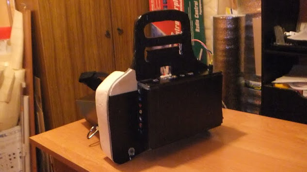

Вторая часть шлема, контролер. Он специально сделан отдельно от матрицы для уменьшения веса.
Я решил разместить его в самодельном столике под РУ.
https://lh5.googleusercontent.com/-UodEao77M8Q/UHG1760gByI/AAAAAAAAAw4/lDwp3msH_wA/s800/DSCF0237.JPG
Станка для вырезания заготовок у меня нет, поэтому конструкция предельно простая.
Станина столика с ручкой выпилена из фанеры. На нее сверху приклеен пенопласт 50мм с вырезом под РУ, а с низу сделан бокс для контролера шлема.
В левой подставке под ладонь есть выемка для аккумулятора питания матрицы.
https://lh4.googleusercontent.com/-LY9A5QZcdQ4/UHG19CquPtI/AAAAAAAAAxI/ZIyY3IBWz5g/w633-h356-n-k/DSCF0247.JPG
Левая трубка под ремень сделана чуть длиннее, на нее можно повесить шлем (иногда удобно)
