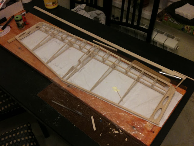

Очередь дошла до крыла smile
Сначала собирался соорудить какой никакой стапель, но в результате склеил на коленке smile
А что бы получилось ровно, делал так:
- На верхней и нижней рейке лонжерона поставил метки в местах приклейки нервюр.
- Потом расставил нервюры, вошли плотненько, выровнял по вертикали и горизонтали, зафиксировал циакрином.
https://lh4.googleusercontent.com/-H1n8gIJwJ64/UNK5-1ZyuMI/AAAAAAAADDc/dHFqzHFCvak/s640/img%2520073.jpg
https://lh6.googleusercontent.com/-3R8DWoaZqvQ/UNK5-3wUokI/AAAAAAAADDY/KxAH4RWg8X0/s640/img%2520074.jpg
- Потом разметил места приклейки на лобике и приклеил его, совмещая нервюры и полунервюры с метками.
- На задней кромке вырезал канавки в которые вклеиваются концы нервюр.
Получился вот такой скелет крыла.
https://lh3.googleusercontent.com/-WbvwEVCyEko/UNK6AyWBOwI/AAAAAAAADDw/b6tCEk4-EPE/s640/img%2520077.jpg
https://lh6.googleusercontent.com/-foq7dXyE_As/UNK6AgwVoXI/AAAAAAAADDo/WmJaBDRbqmc/s640/img%2520078.jpg
В таком состоянии крыло не имеет жесткости на кручение, по этому и решил, что нет смысла собирать его на стапеле.
А вот на следующем этапе, когда буду зашивать его 1мм бальзой, надо будет его зафиксировать в горизонтальном положении.

И пыли было много, обрабатывал крыло наждачкой, удалял все лишние и формовал лобик.
https://lh5.googleusercontent.com/-U98EiyrOOLY/UNQO36uxy3I/AAAAAAAADEc/qRBPfKwhneY/s640/img%2520083.jpg
Потом зашил 1мм бальзой центральную часть крыла, как указано на чертеже.
https://lh5.googleusercontent.com/-pI3ovo8k6mk/UNQO4IAsJMI/AAAAAAAADEk/0rCAweEthxY/s640/img%2520085.jpg
Дальше буду зашивать все остальное, но не полностью а узкими реечками по кромкам.
