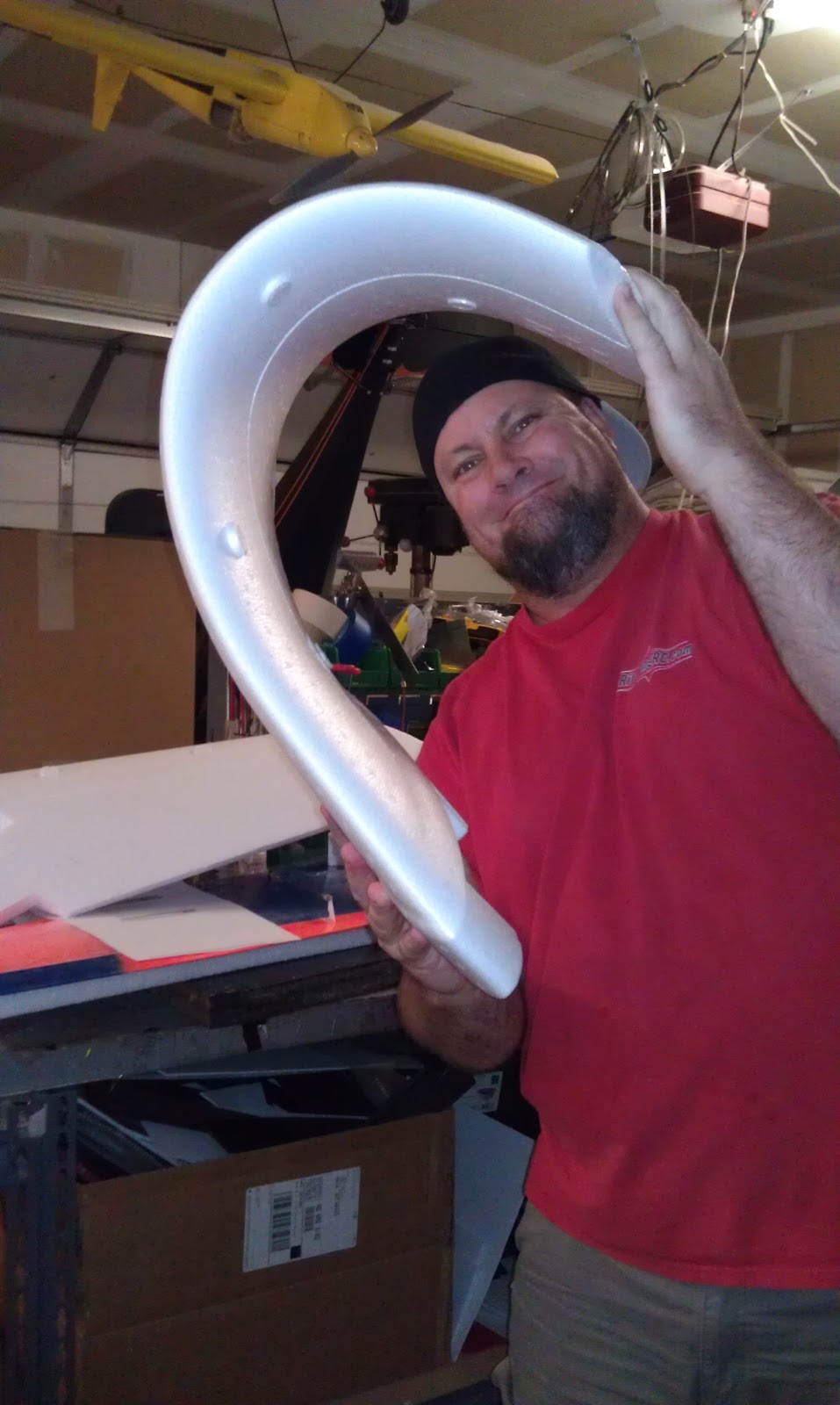

Кстати порадовала фотка крыла, написано epp сносу такому не будет...) теперь озадачен что за epp и где его взять)
http://cdn7.parkflyer.ru/static/files/hc/www.hobbyking.com/hobbyking/store/catalog/13197.jpg  http://2.bp.blogspot.com/-rItL2ULNH6w/TvoBPuvYo2I/AAAAAAAAAI0/H_1bWWiqhY4/s1600/IMAG0194.jpg
