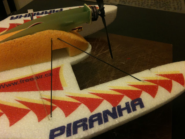

Рыба стойко держалась на протяжении всего облета и вернулась домой в целости. Не считая мелких коцек.
Но передние выступающие поплавки, стоит усилить, вклею еще пару карбоновых растяжек.

Добавил пару растяжек/распорок
https://lh3.googleusercontent.com/-ndgHAO1oJXE/UUgVzWvGzhI/AAAAAAAADf8/x0YtlptQPvc/s640/img+103.jpg
https://lh3.googleusercontent.com/--7Rpvg6NASs/UUgV1QPaZoI/AAAAAAAADgI/-cjMm2C35Kk/s640/img+105.jpg
