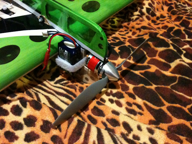

Re: Чем клеить липучку на АКБ?
Вот для наглядности
https://lh5.googleusercontent.com/-Ucf05cuy9XM/T3DJRW1uvKI/AAAAAAAABg8/1kYGJS3A3jM/s640/%D1%84%D0%BE%D1%82%D0%BE%D0%B3%D1%80%D0%B0%D1%84%D0%B8%D1%8F.JPG
Между акком и фюзеляжем тоже есть липучка.
alex-anp написал(а):
Игорь, на одну липучку между акком и фюзеляжем, надеяться я бы не стал.
Я тоже не надеюсь,учитывая что акк это почти четверь полетного веса и модель не для полетов блинчиком.  Придется думалку включать как кольцо из липучки сделать с минимумом дыр в фюзюляже. Облетать и так можно будет,пара витков малярного скотча нам поможет,но в люди так выходить нельзя.
ЗЫ всегда на плосколетах крепление батареи для меня больным вопросом было.
ЗЫ ЗЫ смотрю на фото мотор на дух креплениях всего на фюзе. Из чего морда фюза сделана?
