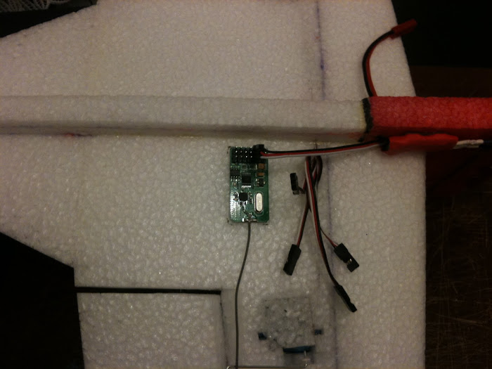

Вживляем самолету "мозг" smile
Одним из минусов профильных моделей, является отсутствие пространства для размещения электроники. В результате летают они "потрохами" наружу.
А, что бы, наш Ишачек, не был похож на Зомби, проведем ему операцию по имплантации мозга приемника.
Приступим!
Прикидываем место где будет у нас вживлен приемник и размечаем площадку.
https://lh3.googleusercontent.com/-oLDpyrB1yiU/UXje2foJCDI/AAAAAAAADu0/H0oBhhgydZM/s700/img%2520130.jpg
Берем скальпель модельный нож и аккуратно, по размеченным линиям, прорезаем деталь (в моем случае крыло) насквозь.
https://lh4.googleusercontent.com/-ibw3hWOB0ig/UXje2cRyfuI/AAAAAAAADuw/b3eb67uInrM/s700/img%2520131.jpg
Извлеченный таким образом кубик, делим на три части, верхнюю крышку, нижнюю крышку и центральную часть (которая будет полостью для приемника).
https://lh3.googleusercontent.com/-xU7v9x1Xwvk/UXje2mBgJCI/AAAAAAAADvg/r18D7HcDGas/s700/img%2520134.jpg
Первую половинку вклеиваем на место, хорошенько проклеивая и выравнивая заподлицо.
Получаем вот такую нишу.
https://lh3.googleusercontent.com/-Z5fco600PFc/UXje4Ds-ENI/AAAAAAAADvM/C3RGlO1XHPE/s700/img%2520139.jpg
Размещаем в ней наш приемник.
Для антеннки делаем канавку и утапливаем ее туда.
https://lh5.googleusercontent.com/-KrIN7sW7HO8/UXje4QU7aUI/AAAAAAAADvI/daw83y9dkt0/s700/img%2520141.jpg
Закрываем приемник второй половинкой, готово.
https://lh5.googleusercontent.com/-0SHVJOcmxmI/UXje6BEYPaI/AAAAAAAADvk/iCBN31ZKyKo/s700/img%2520145.jpg
В принципе, таким образом,можно было спрятать его туда вместе с проводами, но решил оставить возможность подключать и отключать разъемы. Так сказать - "На всякий случай!" smile

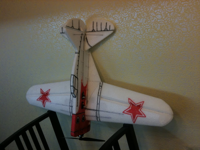

Еще не надоел проект?
Тогда, продолжим, финишные работы.
Центроплан, передняя кромка крыла и зализы зашиты листовым аллюминием, установлено шасси, нанесены знаки отличия.
https://lh5.googleusercontent.com/-cYL4o1z02h4/UXojWImGsII/AAAAAAAADv8/uXNIE5O-F1M/s700/img%2520153.jpg
https://lh6.googleusercontent.com/-bbtVONoBbr4/UXojWEazT_I/AAAAAAAADwE/PDBnj0e6XEo/s700/img%2520157.jpg
https://lh3.googleusercontent.com/-Y0tWCe0HAbo/UXojYpmi33I/AAAAAAAADwU/eCs6Z_iNHVw/s700/img%2520160.jpg
https://lh4.googleusercontent.com/-4Q3_xsjP9YE/UXojY6Aq3uI/AAAAAAAADwY/j96sdRu56Fw/s700/img%2520163.jpg
Сильно копийно не стал наносить деталировку, больно ее там много.
За одно научился рисовать звезды smile
Сухой вес (не заправленного батарейкой) самолета - составил 172г.
https://lh5.googleusercontent.com/-BjA4IRnSZw8/UXje6aM7I5I/AAAAAAAADvw/oq1oAB1tkzU/s700/img%2520148.jpg
Батарейки планируются весом 50г для медленно и печально и 70г для пошустрее, а там посмотрим.
На носу майские праздники, надеюсь удастся как следует погонять его по небу.
