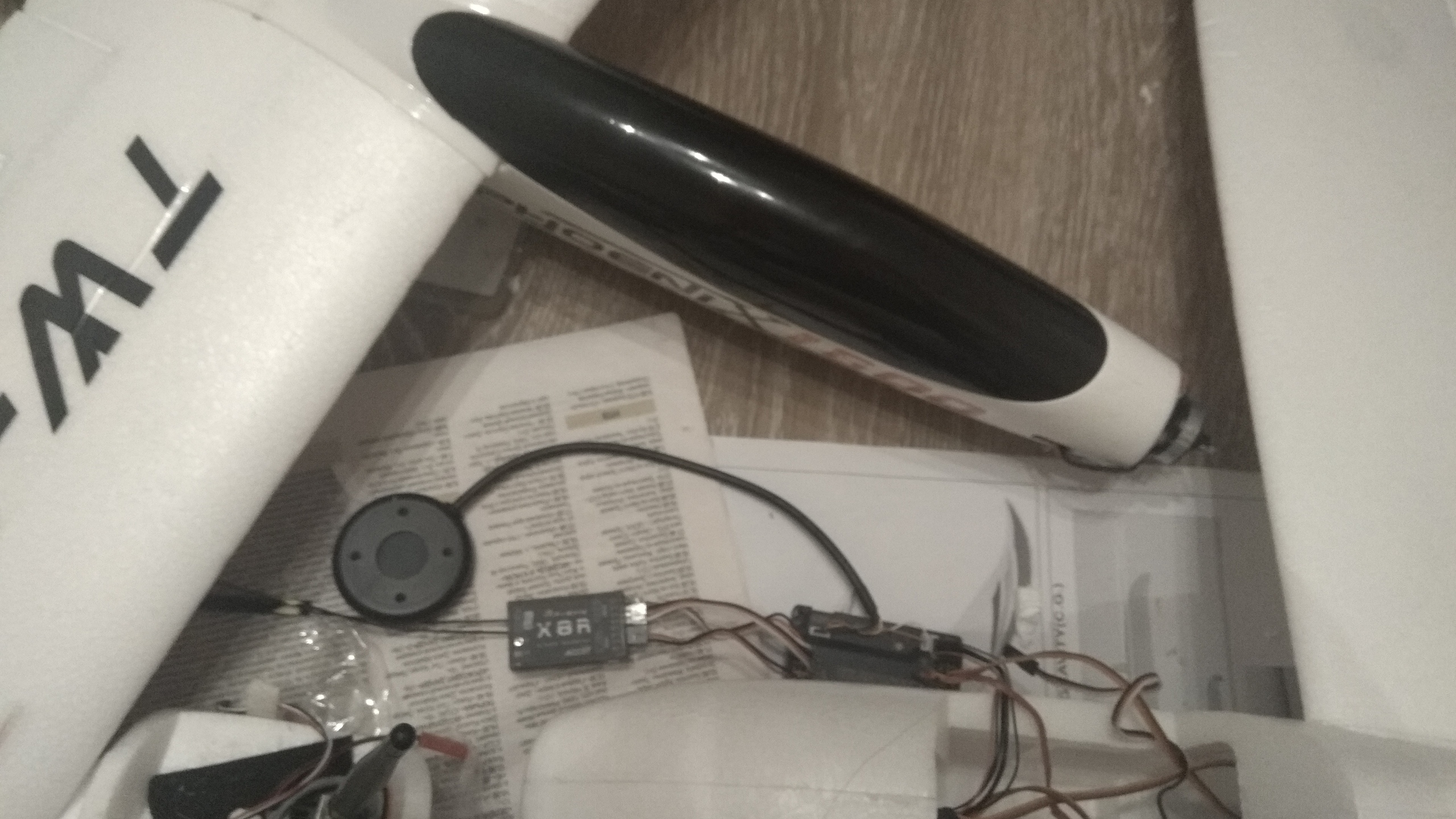

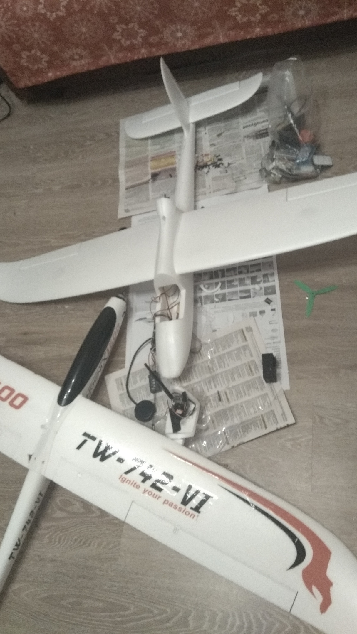

Нашел данную тему с sky surfer  решил выложить сюда\, что получилось :
https://pp.userapi.com/c849120/v849120632/10a139/fCqesFBnRQs.jpg
https://pp.userapi.com/c850032/v850032632/11aafe/I2zirFWe_pw.jpg
https://pp.userapi.com/c845220/v845220632/19b80e/Pn4VJ9jRqJI.jpg
https://pp.userapi.com/c846217/v846217632/189a68/JKjKgAP2SNo.jpg
https://pp.userapi.com/c845323/v845323632/1981b4/9wvTVLBeBlw.jpg
Кишки апм(перезалить прошивку на самолеты и осталось поставить тяги и все это дело настроить) + докупить телеметрию и поставить firefly писалку ( батарея и цт буду также подбирать )
Компас от апм (т.к. gps  будет закинут внутрь для противовеса.
Также пришлось подрезать мотораму(двигатель очень маленький и винт не мог плотно прижаться  к мотору(терся об корпус модели)

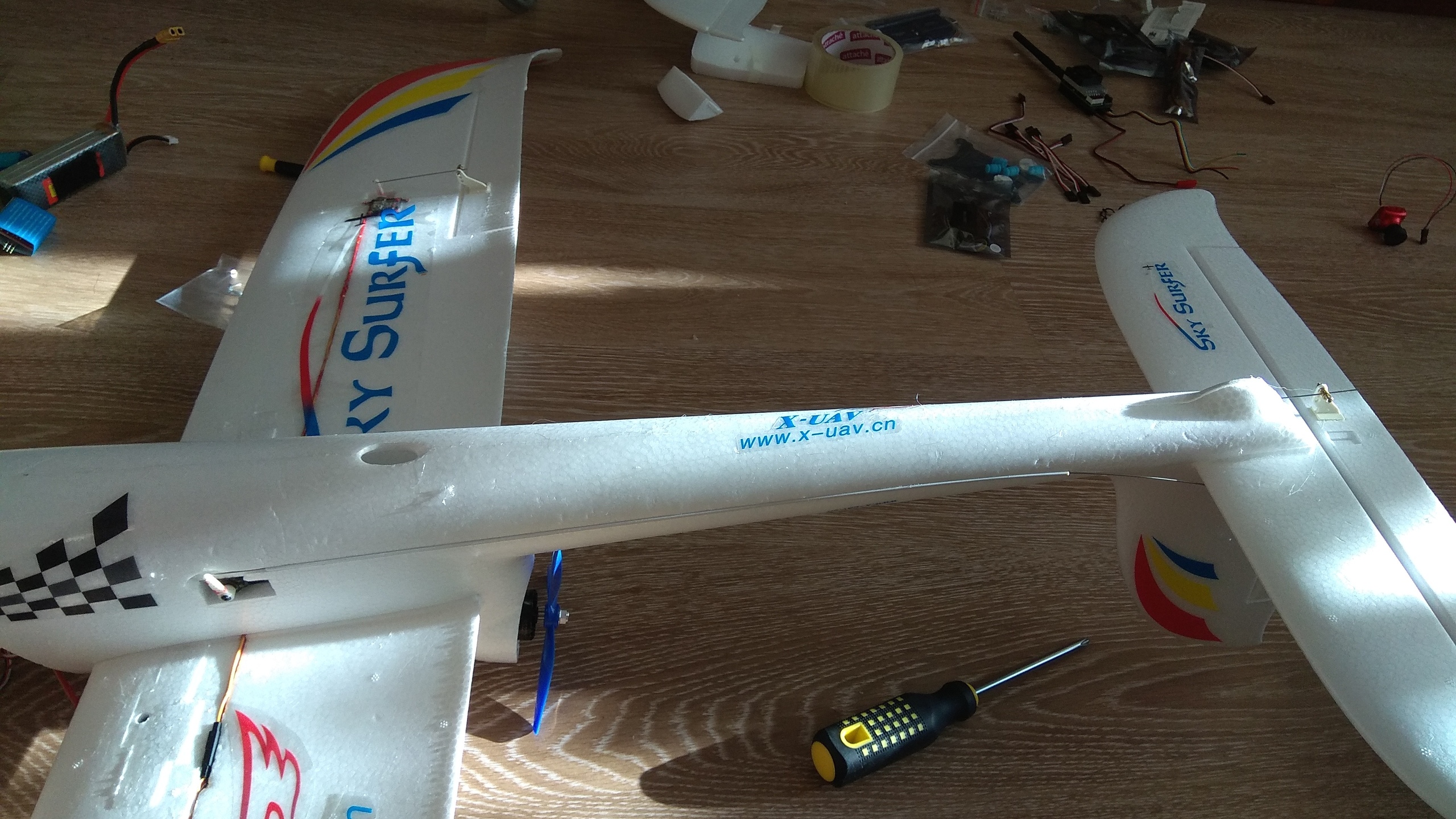

Дособрал  бикслер.
https://pp.userapi.com/c847017/v847017759/19deb3/eB3_wnk8Kw8.jpg
осталось прошить и всю электрику раскинуть.

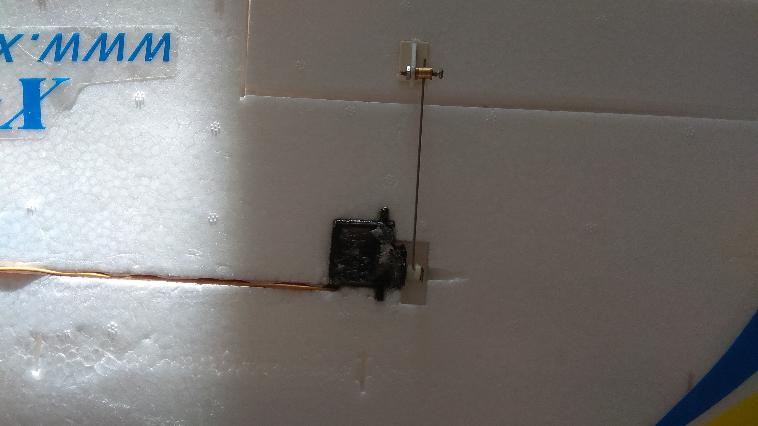

Также установил тяги https://pp.userapi.com/c850132/v850132759/dc627/YTcSUw2cq0U.jpg

Кабанчик со временем отвалится. У меня жена теперь боится самолеты из-за этого летать. Вон, на фениксе с обратной стороны усиление сделано. Не просто так.

Re: Sky Surfer aka Biksler-1
UA3XDS,
Спасибо за совет, при хорошей склейке это не бывает (раньше с самодельными так делал и норм)
Перед взлётом всегда делаю чек, после посадки осмотр. Обычно отваливалось из за плохой склейки и крашей, либо сильных ударов, ну и при больших усилиях (ни chaser ни bixler , не имеют такую загрузку)
