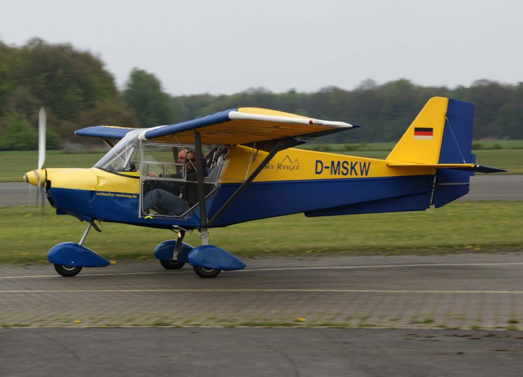

Re: Самодельный самолёт
Sky Ranger тоже похож.
http://www.flugzeug-bild.de/1024/d-mskw-sky-ranger-812-kiev-23207.jpg
