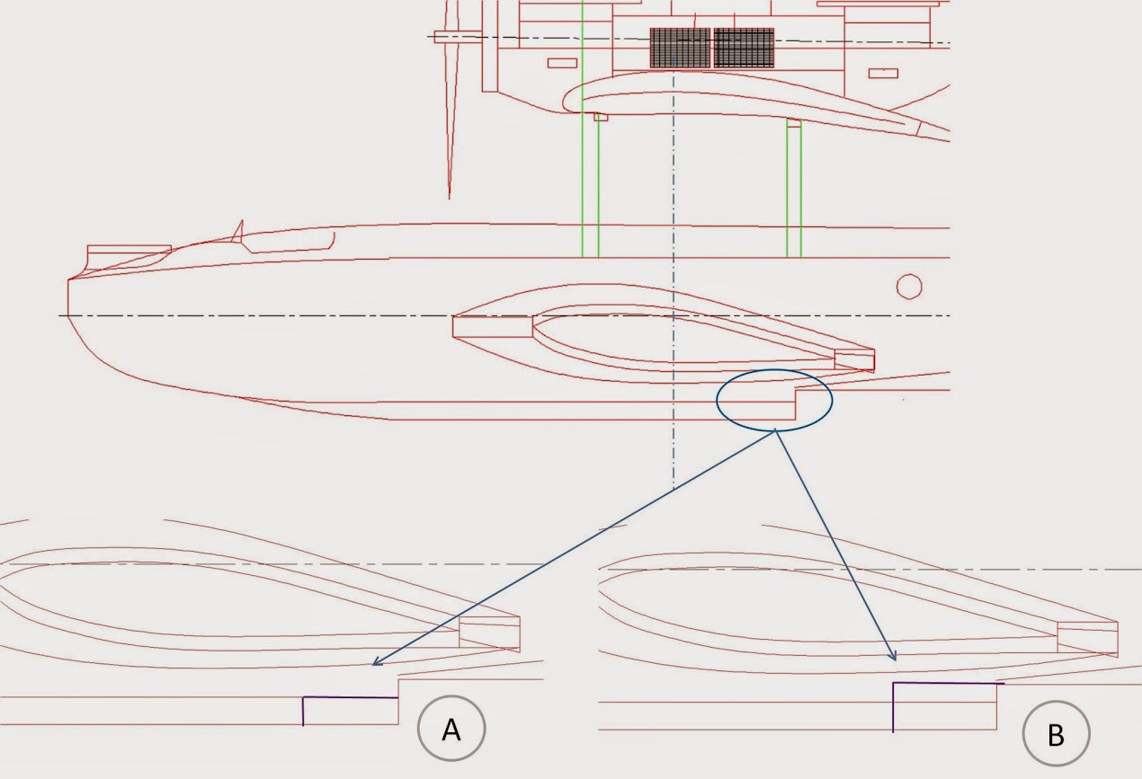

А куды ему деваться , редан слишком далеко расположен , вот и ныряет . Уже предлагал переделать за ЦТ 1-1,5 см., если оставить так-как есть без закрылка сложно взлететь , только со скачка от волны (сделать кружок и направить перпендикулярно  на волну от следа ) . Александр , Алексей уже советовал сделать подошву с реданом , можно попробовать , скорей всего где я посоветовал , редан и нужно делать .
Возник вопрос по редану. Как  правильно переносить.
от центра тяжести на 5-8 градусов назад

упс, не совсем понял я вопрос. Я за вариант B, если что, то его можно бысторо(в полевых условиях) довести до состояния A
Re: Dornier Wal
Алексей, как раз-таки наоборот! smile
Можно без проблем подрезать по варианту А.
Вариант В требует переделки нижней части фюзеляжа.

от А эффект будет конечно, но мизирный. Хотя надо пробовать, время до 15 октября естьsmile
p.s. Может прежде чем резать, с накладным реданом поиграть, для получения лучшего результата?
Если вертикальная линия ЦТ -то Вариант А , редан лучше сделать по линии .
По варианту В редан 1 см за линией .
Также посоветую приклеить на днище жабр пластину в виде профиля KFM 1 http://rc-aviation.ru/news/619-konkurs/ … fili-krila , высотой 6-8 мм , редан 1 см за ЦТ .
Лучше будет ходить модель на малой скорости и меньше прилипать ( тормозить на воде ) .
