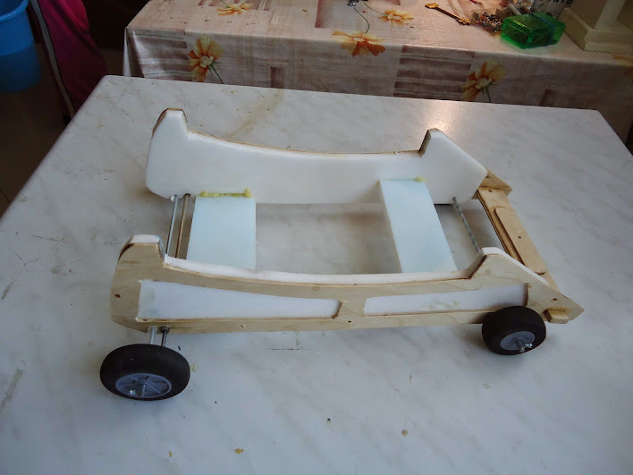

Мне с шасси тоже не повезлоsad хрупкое вышло. Но главное не сдавайтесьsmile
Re: Dornier Wal
Алексей, спасибо за поддержку! smile
Вместо трех колес, установил четыре. Получилась устойчивая телега!

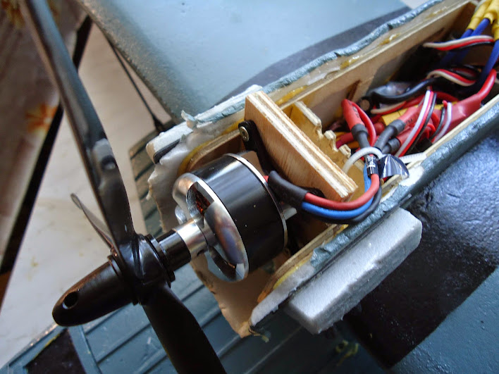

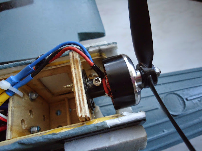

Нарастил по высоте площадки крепления моторов на мотогондоле и установил 2 мощных мотора.
http://www.parkflyer.ru/30065/product/103387/
http://www.parkflyer.ru/30065/product/103386/
https://lh6.googleusercontent.com/-_gz0MPaQMxI/VC14SImp7II/AAAAAAAADAs/kSVkLvS2sNE/w708-h531-no/DSC01308.JPG
https://lh5.googleusercontent.com/-xtaeh_V0PiY/VC14lnhWs0I/AAAAAAAADAs/3f6VwOOvcus/w708-h531-no/DSC01318.JPG
https://lh6.googleusercontent.com/-Vnd3HVjZnGo/VC14lW8wQWI/AAAAAAAADAs/s8kMJhdV2kc/w708-h531-no/DSC01317.JPG

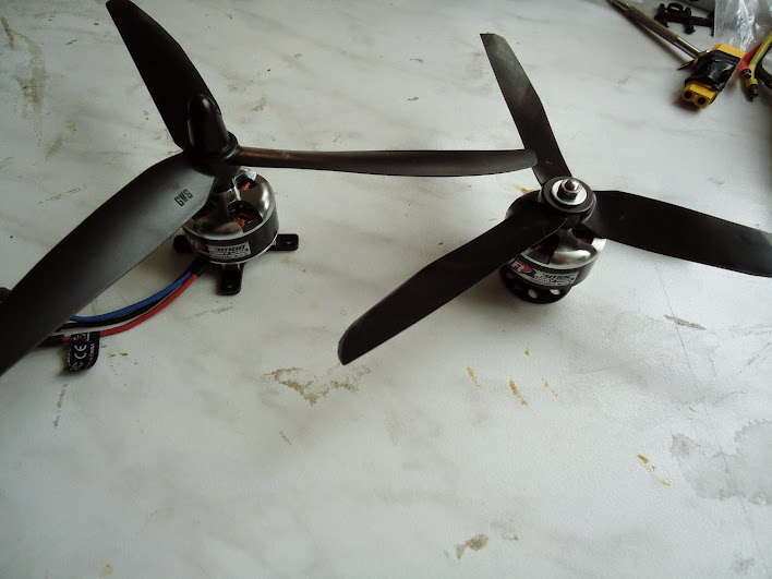

Модель восстановлена, сервы перенесены в хвостовую часть! Захрустел один из моторов, тот что на ножке! Поменять другим? Или пусть хрустит?! smile

Посмотрел внимательней видео , когда модель взлетела , тяги этих движков вполне хватает для модели , с винтами 7-го размера .
Переделайте установку движков как можно ниже , сразу с выкосами вверх .
Я уже показывал , что ЦТ у вашей модели не в крыле .
И дело не в массе модели и в центровке , модель сильно давят движки !
У меня у модели суммарная , максимальная тяга движков 1400 грамм . Взлетал не на полный газ .
Полётный вес 2520 грамм , нагрузка на крыло 70 гр/дм2 !
Re: Dornier Wal
Александр , может вернутся к установке первого ВМГ ?
Уже предлагал ...
Движки подойдут Turnigy L2206A-1650  , регуляторы  18-20 А . Начинка получится легче и тяги будет больше килограмма .
Увеличивать размер винтов не стоит , так-как поднимите выше мотоустановку , а высокая будет создавать пикирующий момент и с выкосами движков намучаетесь .
