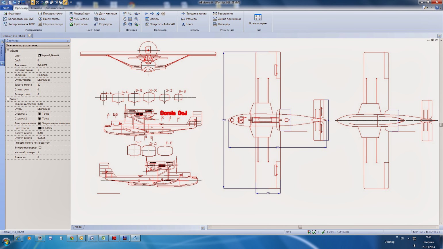

Сделал перерисовку с картинки в чертежный вид. Вот что получилось.
https://lh6.googleusercontent.com/2gbQ8NgkKI4ArsNNE4sHUefSd5ib68WLx_8p4EqMQdk=w1541-h867-no
Сразу выявились недочеты -несоответствие сечений  фюзеляжа.
https://lh5.googleusercontent.com/-idujpbCTDwg/UzDG6s5Xh1I/AAAAAAAABsY/jfMJwlqtavU/w1541-h867-no/0000002.jpg
