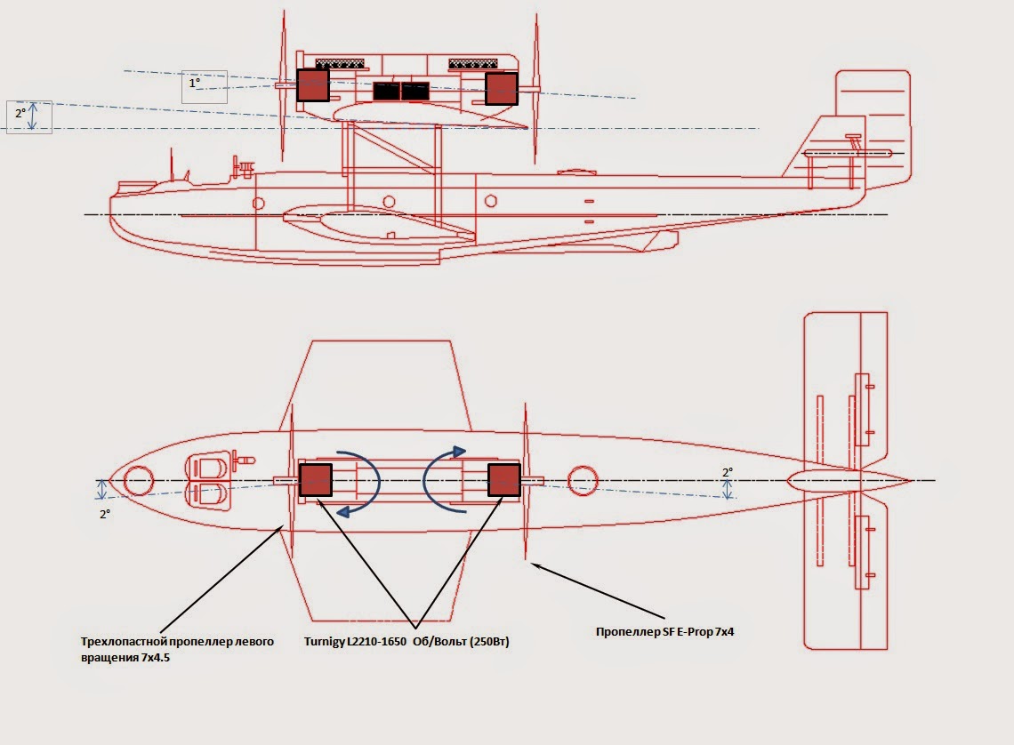

Если правильно понял, картинка с углами (выкосами) будет выглядеть следующим образом:
https://lh3.googleusercontent.com/-q8l4xs5o5SI/U6ufuQYO3JI/AAAAAAAACjg/Q2BYWsTCeek/w1140-h755-no/%25D0%25A3%25D0%25B3%25D0%25BB%25D1%258B+%25D1%2583%25D1%2581%25D1%2582%25D0%25B0%25D0%25BD%25D0%25BE%25D0%25B2%25D0%25BA%25D0%25B8+%25D0%25B8+%25D0%25B2%25D1%258B%25D0%25BA%25D0%25BE%25D1%2581%25D1%258B+02.jpg
При установленных пропеллерах моторы откушивали следующие тока
7*4,5*3          24А (передний мотор с трехлопастным пропеллером)
7*4              16А (задний мотор с двухлопастным пропеллером)
Можно предположить, что передний мотор имеел меньшую  частоту вращения (применительно к высказыванию выше об установке заднего мотора с более высоким kV)!
Изначально, в первом варианте были установлены 2 пропеллера 7*4 одинакового вращения. Затем для компенсации реактивного момента был установлен трехлопастной пропелле7*4,5 обратного вращения на передний мотор. Поставил то, что было в наличие из пропеллеров обратного вращения наиболее близких по диаметру и шагу. Специально для тестирования моторов с различными моторами был собран мотостенд  (аналог мотогондолы Do). К сожалению, до тестирования так и не дошли руки.
Нахожусь на работе, поэтому сейчас нет возможности установить указанные Александром углы моторов. Но думаю, все пойдет как надо, поскольку при разгоне модели наблюдалось именно зарывание модели носом в воду. Также пока не будем торопиться с переносом редана, посмотрим, что даст изменение углов установки моторов. С центровкой поиграемся по ходу пьесы.
