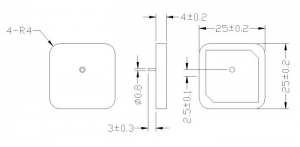

Случился флайэвей в результате которого произошел жесткий краш. Аппарат ударился GPSом об сыру землю. На, я так понимаю, антенне появились 2 трещины (на фото). Теперь при включении GPS виден программой. он ищет спутники и может даже что то находит, т.к. проходит индикация локации домашней точки. Но мигает тремя красными. Вопрос: это действительно антенна и можно ли ее заменить?
http://s43.radikal.ru/i099/1404/ea/88b40b31c413.jpg

http://www.compel.ru/wordpress/wp-content/uploads/2010/09/ANT-GPS-P180G.png
Керамическая пассивная антенна.
http://www.compel.ru/wordpress/wp-content/uploads/2010/09/P180G-300x147.png
Вопрос о замене зависит только от умений.

Спасибо, а где лучше взять и есть ли нюансы при пайке?

1 Поискать по инету по запросу "Керамическая пассивная антенна для портативных GPS +название_города" (без кавычек)
2 Поискать на ебее и заказать из за рубежа
Если опыта ремонтов нет - то поищите контору по ремонту телевизоров и бытовой технике, там за деньгу малую быстро поменяют.
