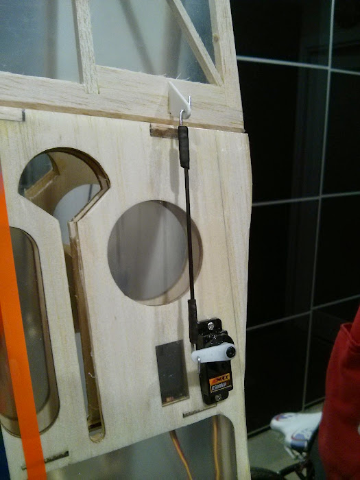

Механмзация хвостика
https://lh3.googleusercontent.com/-j9ppO2UeHwk/VUp2zgdHGtI/AAAAAAAAMhc/KsTQMiWgei0/s700/IMG_20150506_231524.jpg
Так же самодельная тяга и кабанчик, все намертво.
