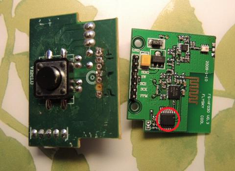

Вопрос от Mirald
http://rc-aviation.ru/components/com_agora/img/members/3/mini_turnify-block.jpg
Сгорел чип отмеченный красным кружочком. Кто знает, подскажите аналог данного чипа дабы приобрести его и перепаять.

по последней качаем схему и видим, что обведённая в кружок микруха - просто микроконтролер (указана модель STC89C51RC), то есть простая перепайка ничего не решит, нужен ещё дамп прошивки.
