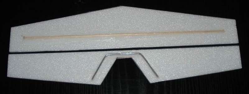

Вчера занимался стабилизатором и РВ. В стабилизатор вклеил бамбучину, а усилитель для РВ сделал из большой скрепки.
http://www.r3r.ru/avia/s3.jpg
Вклеивал поксиполом. Хорошо работает, быстро схватывается. Поверхность над усилителями получилась ровная и блестящая.

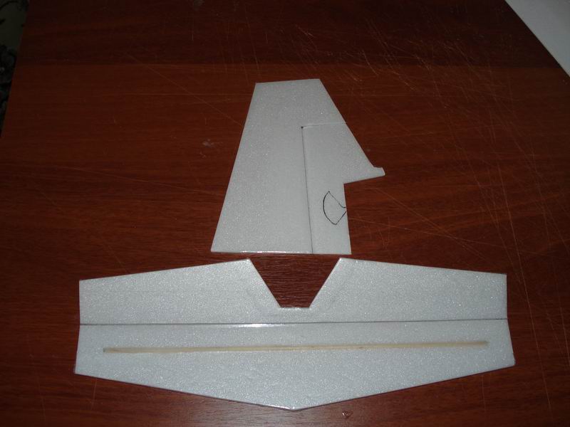

Навесил рули направления и высоты. Киль и стабилизатор сделаны из одиночной потолочки. Для укрепления обтянул их скотчем.
http://www.r3r.ru/avia/s4.jpg
Не подскажете, чем теперь их клеить к потолочке фюзеляжа? Прилипает клей Титан к скотчу? Может лучше Моментом?

Я делаю так - сначала оклеиваю скотчем ( цветным), затем вставляю детали на место и обвожу маркером по скотчу линию границы склейки. Затем вынимаю деталь, вырезаю ножом лишний скотч и вытираю спиртом следы маркера со скотча, затем приклеиваю.
   Титан к скотчу плохо липнет - может отстать!
Re: Слойка 3D - Пилотажная авиамодель
клеить к скотчу равносильно что к полиэтиленовому пакету. Ни один нормальный клей не будет держаться. Циакрин не пробовал.
Спасибо, так же сделаю.
Честно говоря не вижу смысла все хвостовое оперение обтягивать скотчем. Имхо достаточно лишь по передней кромке. Каждый грамм на хвосте, это 7-10грамм на носу для правильной центровки
