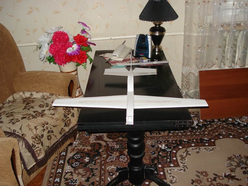

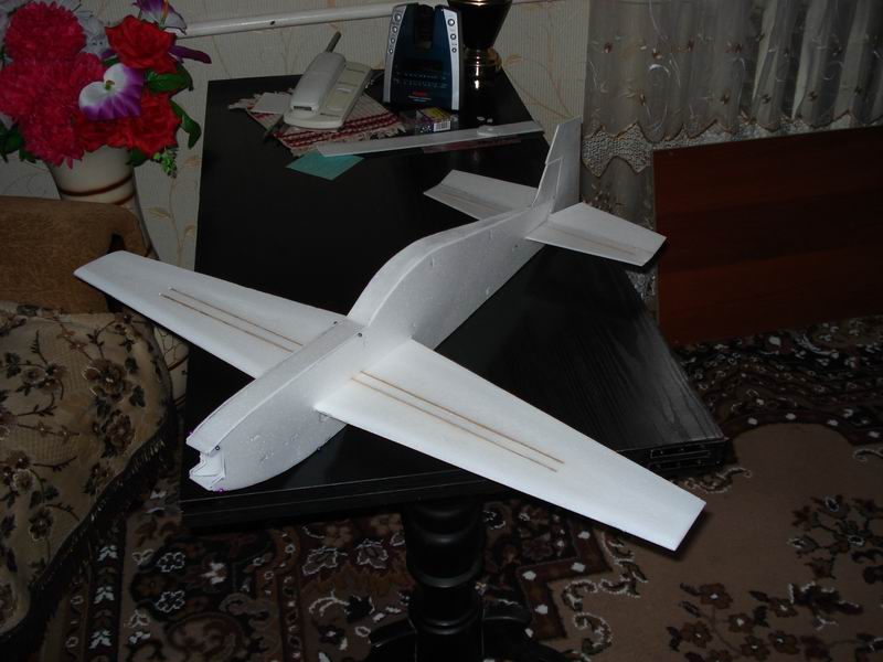

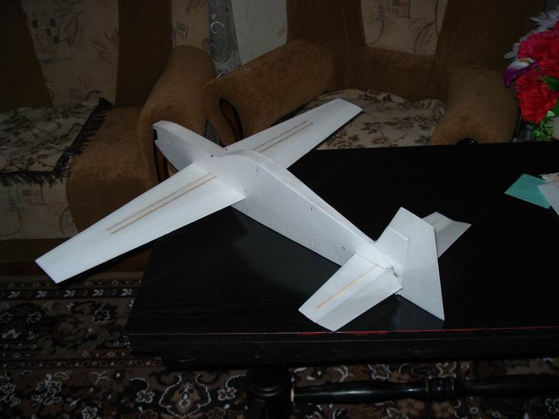

Сегодня собрал фюз Слойки, теперь она похожа на самолет. До этого она была похожа на кучку деталей от паззла.
http://www.r3r.ru/avia/s5.jpg
http://www.r3r.ru/avia/s6.jpg
http://www.r3r.ru/avia/s7.jpg
Re: Слойка 3D - Пилотажная авиамодель
Осталось вставить электронику и облетать птичку smile
Да, маленькая деталь - нечем начинять. Пока наши китайские братья пришлют аппаратуру, я успею еще одну модель склеить.
Сейчас взвесил. Модель + непривязанные элероны + перегородка моторного отсека весит 91 грамм. Думаю пока не сильно много.
