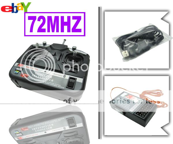

Я недавно начал собирать электролет Cessan 150. Купил всю электронику, указанную в статье. Теперь просьба написать, как правильно собрать её воедино. Проблема в том, что двигатель (Имя) имее три проводка из разных цветов , а реуглятор тока (Имя) три черных проводка. Каждый из них имеет наименование A, B, C. Что к чему подсоединять - непонятно. Насчёт этого мне все объяснил Сергей. Но можно ли поключить эти проводки так, что мотор или регулятор тока сгорят? Если можно, просьба объяснить как этого избежать. Но вот главная проблема. Я купил какой-то "левый" приемник, о котором в интернете ни слова. Сергей насчёт него мне тоже все рассказал. Но вот в какой канал и какой строной проводки нужно совать - непонятно ( на приемнике нет обозначений ). Я вот хочу попробовать сдлать так, как сказал Сергей, то есть совать его в разные каналы, пока приемник не начнет подавать признаки жизни. Я в этом деле новичек, поэтому боюсь что-то сделать не так. Может кто-нибудь сталкивался с таким приемником? Просьба объяснить, как и куда совать проводки от регулятора не следует. Вот фото приемника
http://i635.photobucket.com/albums/uu72/zoul100/672Mhz.jpg?t=1258428119

Только что прочитал про подключение двигателя к регултору ( раньше не замечал этого раздела ), все оказалось в точности, как рассказывал Сергей. Но вот как подключить регултор к моему приемнику - не понятно, т.к. инструкции в наборе не шло, а на оффициальном сайте только мануал по настройке. Из ваше статьи я понял, что нужно поробовать подключить его в третий канал. А если этот канал окажется не тем,  то ничего не сгорит? Или если я перепутаю сигнал с землей в приемнике, ничего страшного не произойдет? smile
Re: Cessna 150 начинка
Нет  в обеих случаях. Я сам неоднократно втыкал задом наперед, но все же лучше посмотреть где на приемнике минус, на реге это черный проводок в трехпроводковом шнурке.
В канал можно втыкать в любой, все равно в нутри они по питанию запаралеллены.
