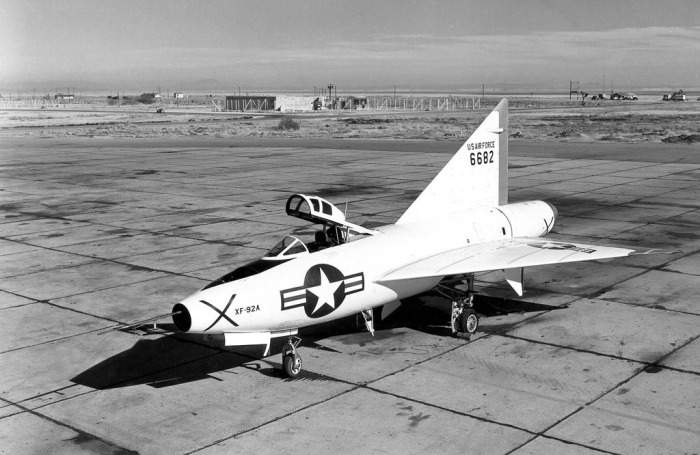

Да верно, и для того чтобы не потерять свои мысли, так как я сейчас на рабочей вахте. Сейчас теория, а дома будет практика. На этой вахте мне довелось пообщаться с настоящим пилотом-моделистом и он мне объяснил все мои ошибки с Цесной, после чего у меня появилась уверенность в полетах )))) Цесна у меня появилась этим летом, про полеты я писал ... Потом я снял все с Цесны и сделал подобие гидрошняги, в первый же раз я её окунул, что привело к потери регулятора. Улучшил шнягу купил два регулятора, перестала купатся, но надо улучшать ... А тем временем глаза смотрят в небо ... Купил коптер SYMA-8X научился летать (я так думаю), а тем временем смотрю на Цесну и думаю про небо .... а теперь я знаю что нужно исправить ...
Просто у нас ветра почти постоянно(3-6 м/с), поэтому я думаю про более скоростные модели.
Лишь бы не разочаровать Вас, а то в мыслях МИГ-23 со всеми его возможностями, а на практике получится что-то похожее http://www.novate.ru/files/u34476/convair-xf-92a-03.jpg
