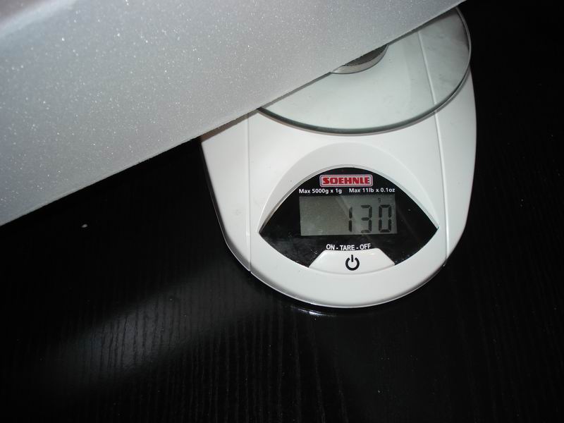

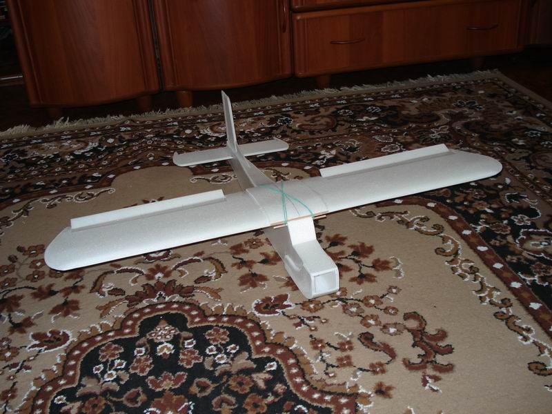

Наконец я закончил склейку самолета.
http://www.r3r.ru/avia/8.jpg
Весит ровно 130 грамм
http://www.r3r.ru/avia/9.jpg
Пробовал в комнате его легонько пустить - планирует, но задирает нос. Это понятно, начинки еще нет.
Теперь буду его раскрашивать. Не знаю как подступиться к этому, думаю пока.

Да, посмотрел на самолет влоб, когда стоит крыло. Теперь сразу видно, что стабилизатор и киль я клеил правильно, но где-то на последнем этапе скклейки фюзеляжа он у меня пошел винтом. Так что и киль и стабилизатор немного смещены. Ну ничего, для первого раза сойдет.
Re: Cessna-150 (часть 2)
Я тоже не умею рисовать smile
Фюз можно прогреть промышленным феном или над плиткой и провернуть выпрямляя, потом, удерживая дождаться охлаждения. Только надо сначала поэкспериментировать. Но это работает. Я так делал после ремонта smile
