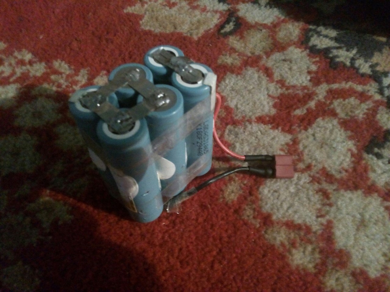

Вообщем проверил.. спаял вот такую штуку
https://pp.userapi.com/c637821/v637821323/7ea6c/zePgAujkod4.jpg
все работает нормально, без отказов.Только вот врядли самоль такую тяжесть поднимет.
Всем еще раз спасибо!

И сразу хотел бы спросить может быть эти подойдут? (lgdas31865) или это тоже самое...
https://ru.aliexpress.com/store/product … 02779.html
Нет, ICR вообще все с малой токоотдачей .
Более подойдут с химией INR, для вашего ВМГ вполне хватит из Samsung 30Q( в теме ссылка на магазины), у них постоянным током можно нагружать 15-20А и емкость под 3Ач.
Вполне хватит 3S1P, по весу получится не тяжелее ваших Б/У .
Обязательно надо балансировка побаночно при заряде и желательно пищалку с настраиваемой отсечкой по напряжению при разряде.
