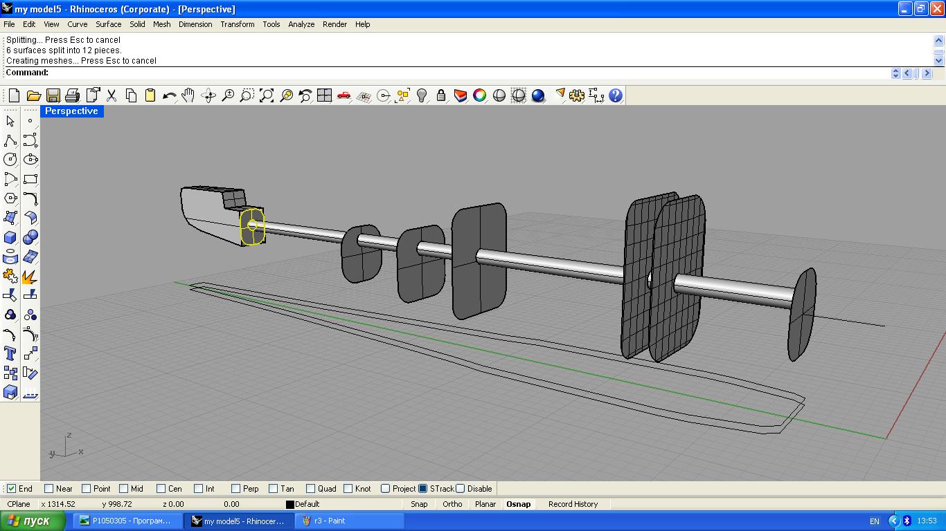

С размерами сего апарата  я определился ..  длинна Фюзеляжа получается 760 мм размах крыльев (пока не нарисовал) около метра smile
http://3.bp.blogspot.com/_ViPXeag-JMA/TNvN-p1MDgI/AAAAAAAAAB8/RmixfgVqcfY/s1600/P1050307.JPG
Основной Задачей ставится сделать самолет такой же как маленький соник
Чтобы он мог выдержать неоднократные морковки (у меня на сонике пока учился, нос стал круглым как земля)
и соответственно 2х моторка для сбережения винтов (даже с пропсейвером на цессне переодично гроблю винты)
В очередной раз Хотелось бы сказать спасибо за пиннок в напралении рино
http://3.bp.blogspot.com/_ViPXeag-JMA/TNvOPu1S0DI/AAAAAAAAACM/gQB-bgqjVjk/s1600/r2.JPG
С технологией постройки тоже вроде определился, карбоновый стержень ( 3е колено от удочки) на них одеваются Шпангоуты Спроектированные в Рино
В промежуток Шпангоутов пойдет Вспененный полиэтилен ...

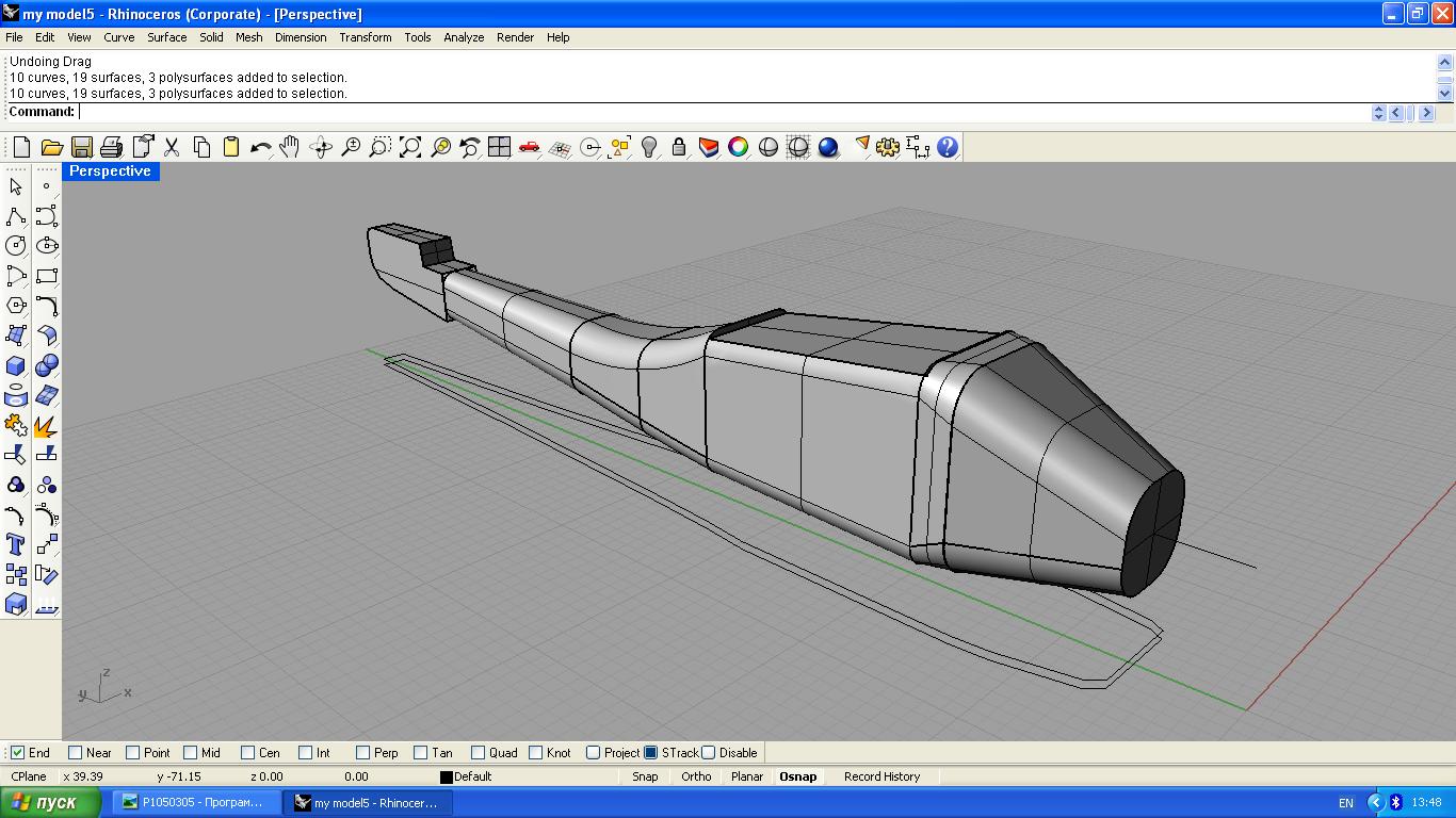

Хвостовую часть фюзеляжа пока думаю из чего сделать скорее всего не буду изобретать велосипед и воспользуюсь пенопластом
http://4.bp.blogspot.com/_ViPXeag-JMA/TNvOPoPztUI/AAAAAAAAACQ/pYX0v4lDLPw/s1600/r3.JPG
Опыта конечно нехватает Но проблемы надо решать по мере поступлания.

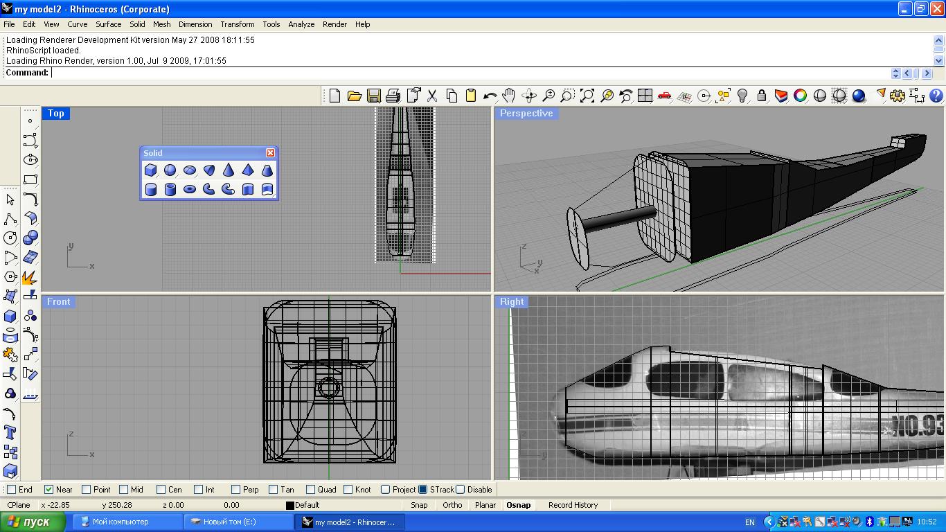

сейчас стоит задача в ринке "обточить" хвост до нужного состояния,  потом занятся разметкой рабочих полостей.
А далее можно уже и крылышки начать считать. Крылья Планирую сделать как в цессне но укрепить линейкой поскольку на крыльях будут висеть двигатели.
а там уже и до изготовления недалеко
