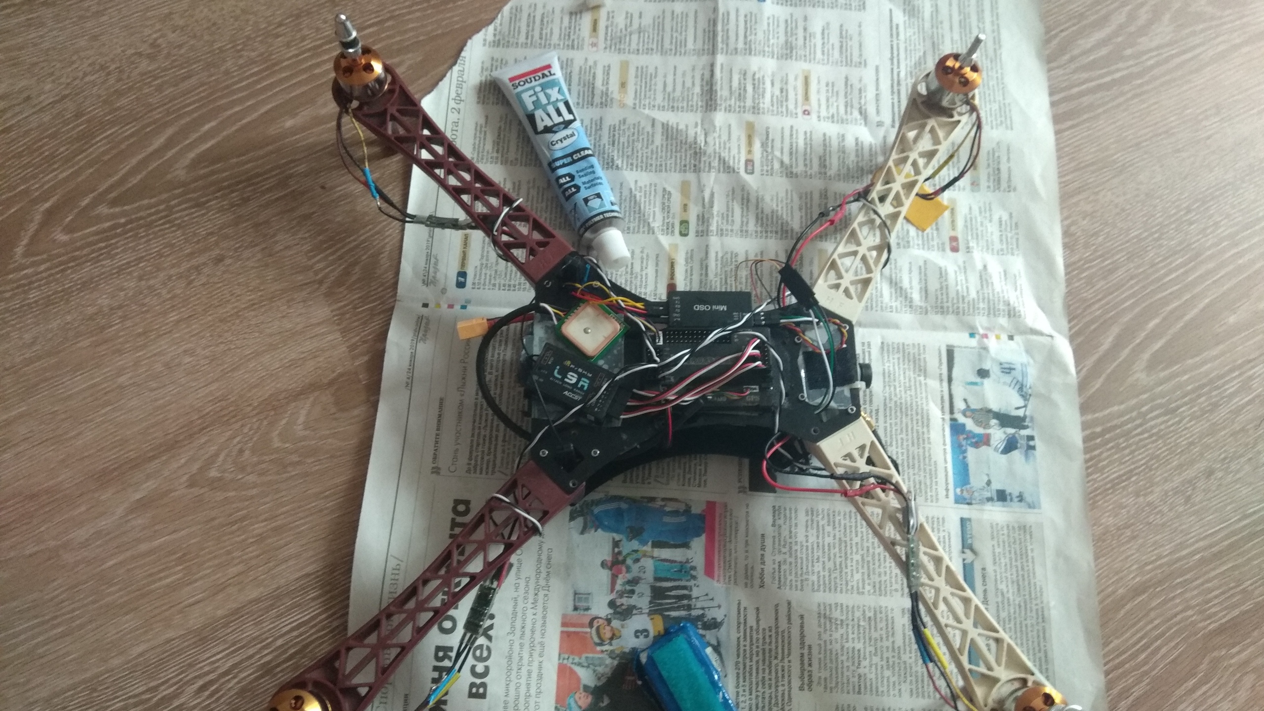

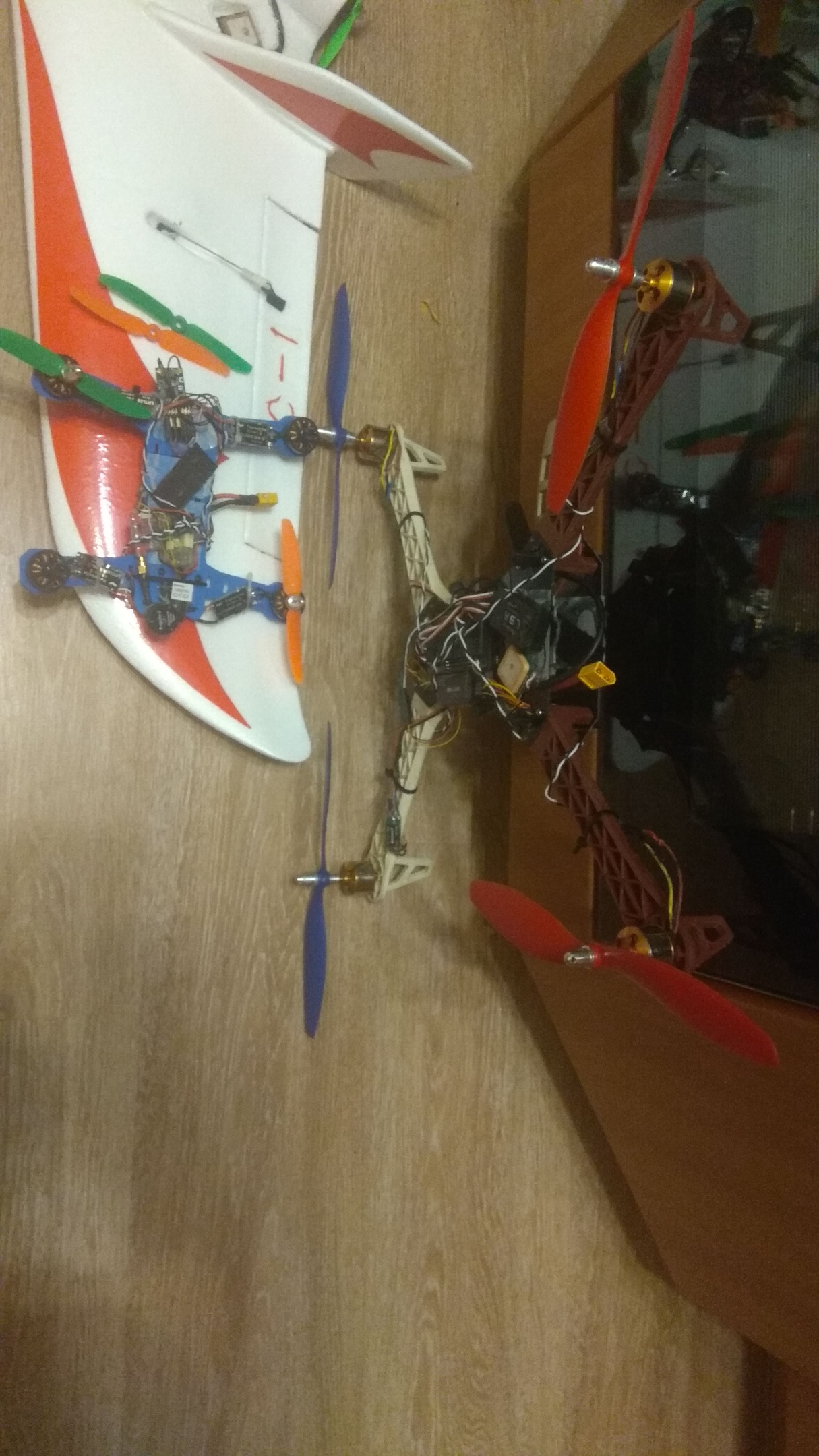

В целом уже давно был у  меня predator (рама) летал на ней в училище, потом думал собрать гексу, но в итоге вернулся на данную раму. Движки 2212, реги хотел другие, bl-heli- но проводов мало, из за этого взял с 250квадра (поменлся по сути), раньше были тяжелые noname).мозг апм2.8. обвес весь новый также стандартную осд поставил(раньше был отдельный модуль) камера 1000tvl +600mw 5.8Ггц) - на данный момент из акб планирую 3с 2200 4с 1500 3с -2600 и самопальные 4с и 3с
250 самоделка, также была отельно куплена рама, но я решил сделать на 3д принтере чуть меньшего размера плюс убрал все лишнее. Движки 2205 вроде 2300кв. мозг cc3d без осд но с камерой(сетап такой же как и на модели выше) Уже протестирован и ждет перепайки 2 моторов (по вращению) планирую ставить акб 1500-4с или 3с

В общем собрал я оба квадрика, большой проверен и готов к полету, мелкий тоже, однако у него почему то происходит срывы синхронизации (2 мотора дергаются - у одного явный процесс у другого временами, пока ппопробовал перепаять, еще не тестил, дома как то боязно.
https://pp.userapi.com/c850124/v850124737/fae2c/zGJb7Vy_b6c.jpg
У большого движки хрень полная, уже с момента установки есть биения, радует одно - этот квадрик с покупки и прошлой сборки сильно похудел - примерно 1кг, в будущем планирую поставить 5010 движки и возможно поменяю еще раз регули на покрепче)
