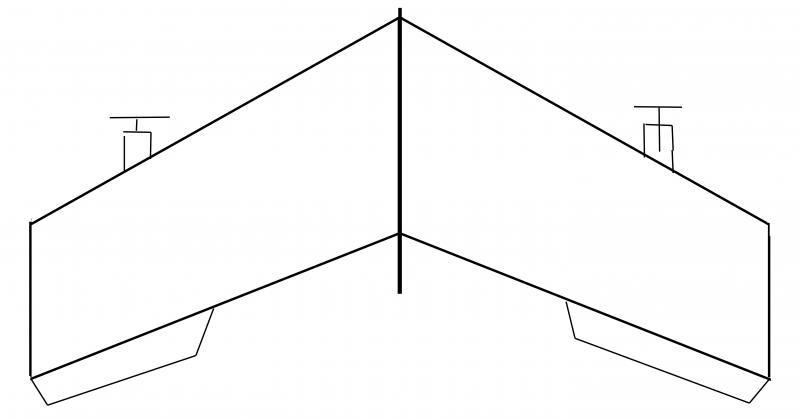

как вариант, два двигателя. уменьшенные элевоны. можно управлять поворотом двигателями.
http://rc-aviation.ru/components/com_agora/img/members/1886/SAM_073.jpg
