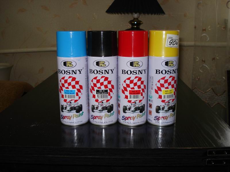

Вчера надумал красить модельку.
Как я понял из форума для этого нужна акриловая краска в балончиках.
Купил:
http://www.r3r.ru/avia/acr1.jpg
Цена - 90 рублей за банку, довольно гуманно.

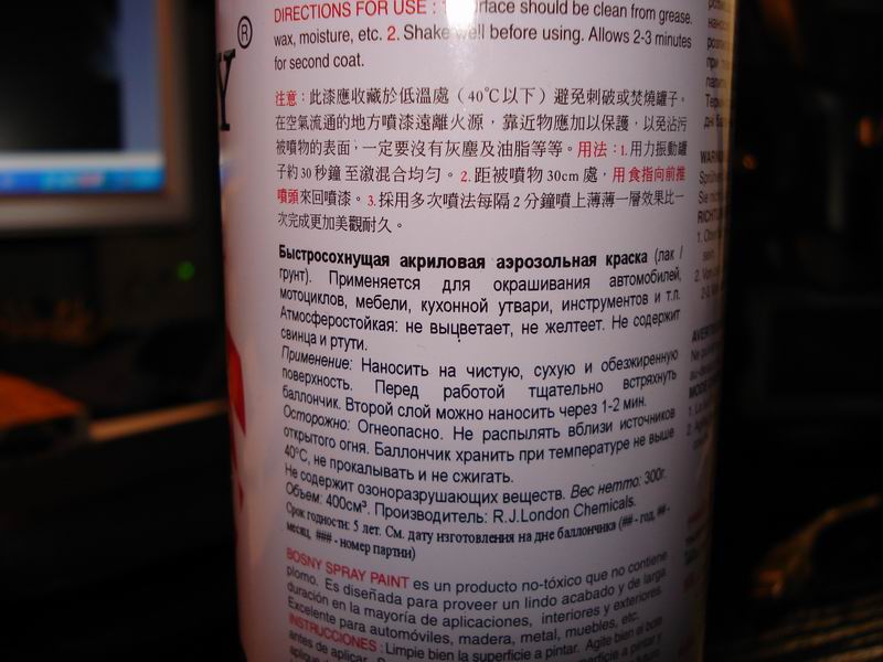

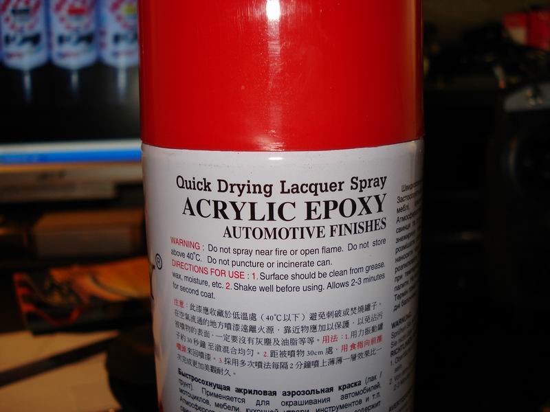

Краска именно акриловая:
http://www.r3r.ru/avia/acr2.jpg
А вот и по-русски:
http://www.r3r.ru/avia/acr3.jpg
Что могу сказать по итогам своих опытов.
Краска - обычная нитра. Потолочку жрет как алкаш водяру.
Из 4-х деталей, которые красил, одна растворилась совсем, я ее довольно густо покрасил, другая местами покривилась, я ее в сердцах разломал и выбросил, остальные две более-менее живые, хотя я их тоже наверное выброшу и переделаю. От краски их повело винтом.
И тем не менее использовать эту краску можно. Я потом приноровился , две выброшенные детали вырезал снова и красил.
Красить нужно с расстояния 60-70 см, при этом факел краски получается довольно широкий и деталь покрывается ровным и тонким слоем. Нужно именно тоненьким слоем покрыть деталь и дать ей подсохнуть минут 15, потом еще такой же тонкий слой и все.
Смотрится хорошо.

А по поводу краски, она может и акриловая, а вот растворитель видимо нет, состава в описании не увидел.
