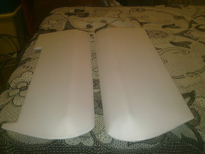

С крылом вроде разобрался, но видимо перепутал размер лонжерона, судя по инструкции, мой лонжерон получился слегка великоват.
http://lh6.ggpht.com/_frDT8FPcKws/THLb79eokqI/AAAAAAAAAv8/iufYyCLsTic/s400/18082010034.jpg
http://lh4.ggpht.com/_frDT8FPcKws/THLb8qfTUtI/AAAAAAAAAwE/IrQM_3JJGHs/s400/23082010038.jpg

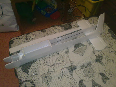

В остальном получается вот что:
http://lh6.ggpht.com/_frDT8FPcKws/THLb9Gd75vI/AAAAAAAAAwM/rMfz_1gUzRE/s400/23082010043.jpg
Рули высоты и направления навесил на DVD со скрепками. Элероны повешу на скочт.
Пока не совсем представляю как вклеивать РВ и РН. Несколько раз видел как люди просили подробнее описать этот процесс - присоединяюсь к просьбе.

лонжерон, если он 15 мм, нормальный
не понятно, что по-подробне объяснить?

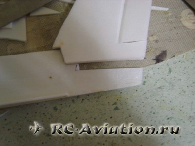

если киль и стаб, то так:
киль http://www.rc-aviation.ru/images/stories/make-cessna-150/rc-aviation-cessna-150-58.JPG
стабилизатор в прорезь под килем?
усиления на носу надо было клеить снаружи

По стабилизатору все верно, на чертеже на нем даже линия есть - именно по нее стабилизатор и "погружать" в фюз.
