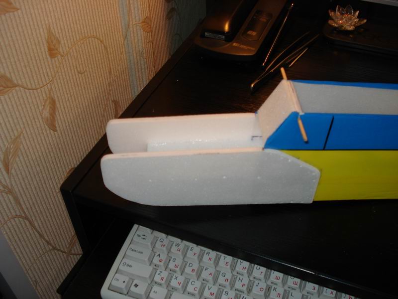

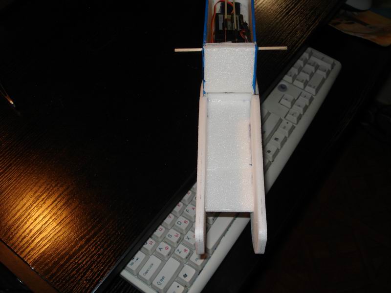

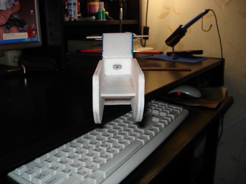

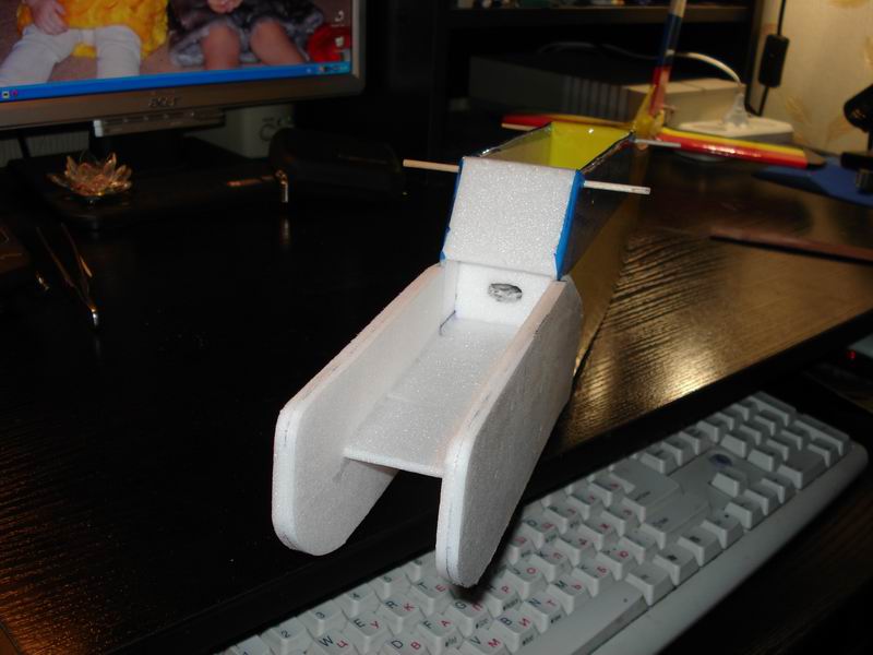

Недолго я горевал у разбитого корыта. Сделал новый нос:
http://www.r3r.ru/avia/newn01.jpg
http://www.r3r.ru/avia/newn02.jpg
http://www.r3r.ru/avia/newn03.jpg
http://www.r3r.ru/avia/newn04.jpg
Поставил горизонтальную полочку, на которую снизу на липучке закреплю регулятор.
Сверху так же на липучке закреплю аккумулятор.
Потом  вклею мотораму, закрою снизу и сверху и опять в полет.

Накладки можно было изнутри сделать - оклеивать скотчем удобнее,. У меня такаяже полочка smile и регуль снизу на двухсторонний скотч приклеен, а сверху акк на липучке. Нос  насколько удлинили?
http://i004.radikal.ru/1105/79/25317f84c1a9.jpg
Вот мой длинноносый зверь, и все равно задней центровкой smile.

После изучения видеоматериала и падений цесны, при изготовлении своей я пошел другим путем: 1. Там где полка под регулятор - сделал из 1.5 см. пеноплекса, под мотор вклеил прямоугольник из элапора, к нему приклеил мотораму из вспененного пластика. При последнем полете встретил забор на пол газа с тягой двига на 700 гр., с 3S акком. Итог: винт сломан в двух местах и двигатель титановый (Tiger motor) - помят (пришлось снимать магниты и выпрямлять), а морда цела - элапор амортизировал. 2. кабину проклеил потолочкой - 2 слоя в итоге. 3. Там где бамбучины входят, приклеил из вспененного пластика накладки, заменил бамбук на карбон.
stranger
100 Сообщений
Re: Cessna-150 (часть 3)
Если бы была штатная морда, то морда разломалась бы, а мотору - ни царапинки!
Именно на это и рассчитывалось - спасать то что необходимо покупать и ломать то, что легко починить smile
