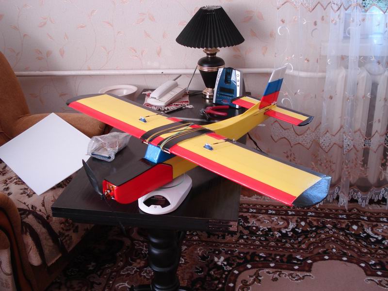

Восстановил нос, сделал его длиннее на 40 мм.
http://www.r3r.ru/avia/nn3.jpg

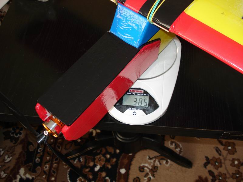

Теперь вес уменьшился на 15 грамм за счет того, что не нужно догружать нос для правильной центровки.
Сейчас вес = 385 грамм:
http://www.r3r.ru/avia/nn2.jpg
Центровка на линии 45 мм от края крыла, что составляет 24%. Думаю теперь будет нормально. Раньше было 32% и модель норовила лететь пузом вперед.

55 мм при стандартной ширине крыла в 185 мм будет 29.7% . У меня было 60 мм, и при этом в носу лежала свинцовая железяка на 20 грамм.
Модель летела пузом вперед. Хотя конечно, если бы я побольше тренировался в симуляторе, то отлетал бы без проблем. Теперь тренируюсь.
Сейчас 45 мм, надеюсь будет нормальная центровка.
