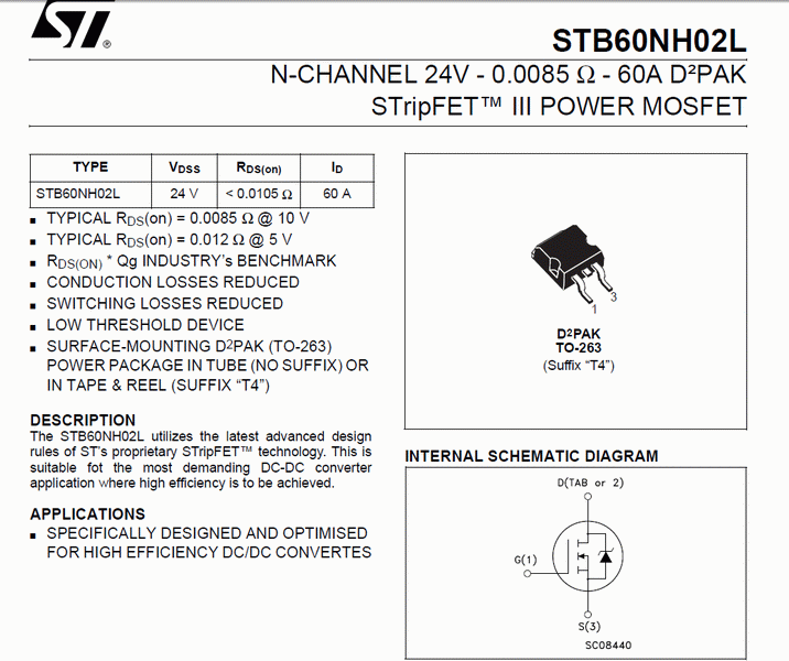

материнок как грязи - IRF** даже близко маркировки ненашол((( где хотя бы примерно стоит в материнках ?
Re: Подсветка с таймером.
Большие черные транзисторы. С двумя ногами, третий вывод - корпус. Рядом с ними обычно катушки на кольцевых сердечниках. Какая там маркировка я не знаю, но это мосферы стоят.

вооружонным глазом разглядел следующие
http://savepic.net/2177178.jpg
http://savepic.net/2164890.jpg
http://savepic.net/2168986.jpg

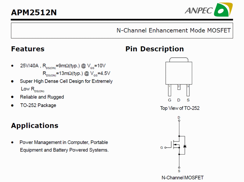

и на видяхе мофсет APM2512N - штук 6 есть.
Какой поёдет ?
Заранее спасибо
Толя, подойдут все перечисленные. Они различаются параметрами, которые в этой схеме значения не имеют. Например коммутируемые токи у них 60-45 ампер, а подсветка потребляет миллиампер 20, так что все пойдет, что под руку попадется.
Вот описание и цоколевка на B100NH, B60NH, 2sK2885 :
http://www.r3r.ru/avia/mosfet.gif
А вот то же самое для APM2512N :
http://www.r3r.ru/avia/mosfet1.gif
Так что бери любой и пробуй.
