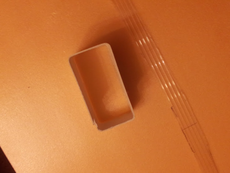

Ну что ж продолжим :
Остался от ремонта кусок вентиляционной трубы , пластик толщиной 2мм , о да это ж моторама ! Еще на работе меняли батареи в УПСе , а новые пришли с торцами прикрытыми ЕРР. Вот из него то мы и сварганим "пол" в батарейном отсекеhttps://lh3.googleusercontent.com/-q0QtFA94RDs/UZsch7qS70I/AAAAAAAABUM/PPvGtsW_O7Q/w743-h557-no/IMG_20130521_000245
https://lh6.googleusercontent.com/-OtCRY6JWq0E/UZscjlBRplI/AAAAAAAABUU/AF-BK2yLCDw/w418-h557-no/IMG_20130521_000207
https://lh6.googleusercontent.com/-fAGo5Y4egmc/UZsctFOQ8PI/AAAAAAAABUc/QhPi9M12hzs/w743-h557-no/IMG_20130521_000145
https://lh3.googleusercontent.com/-3fc8p9EDaCM/UZsc0iRpjdI/AAAAAAAABUs/L54yh6te9KA/w743-h557-no/IMG_20130521_000118
