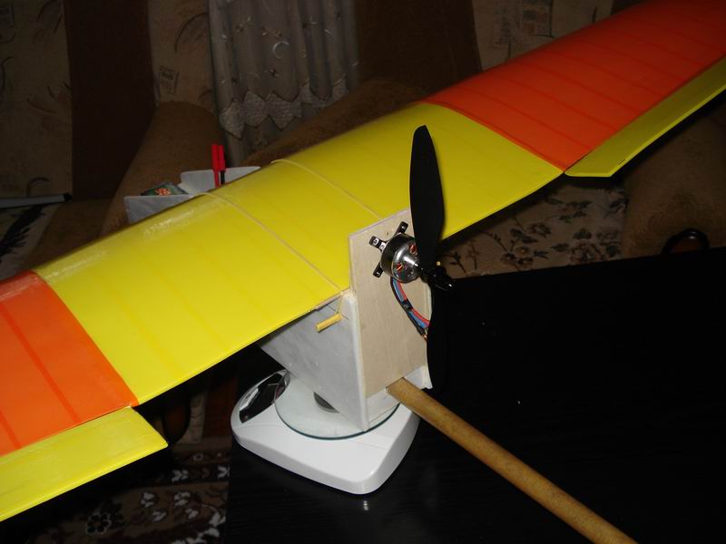

Двигатель стоит сзади. Вот фотка процесса сборки
http://www.r3r.ru/avia/str13.jpg
Регулятор стоит там же на задней стенке под двигателем. И мотор и регулятор не закрыты и хорошо обдумаются. Пробовал рукой температуру сразу после посадки - даже не теплый, наверное как и температура руки градусов 30-35. Это после полета с 4-лопастным винтом 8х4. Жду трехлопастный винт 8х6, помотрю как с ним будет.

Конечно с точки зрения аэродинамики это сплошное безобразие(не в обиду сказано), но очень практично.

На фотографии начало работы над моделью. В дальнейшем мотор опустился вниз на уровень крыла, небольшая часть моторамы, выглядывающая сверху крыла была прикрыта обтекателем. Так что не все тут плохо.
Хотя за максимальной обтекаемостью я не смотрел. Скорости маленькие... Впрочем для планера обтекаемость лишней не бывает.
