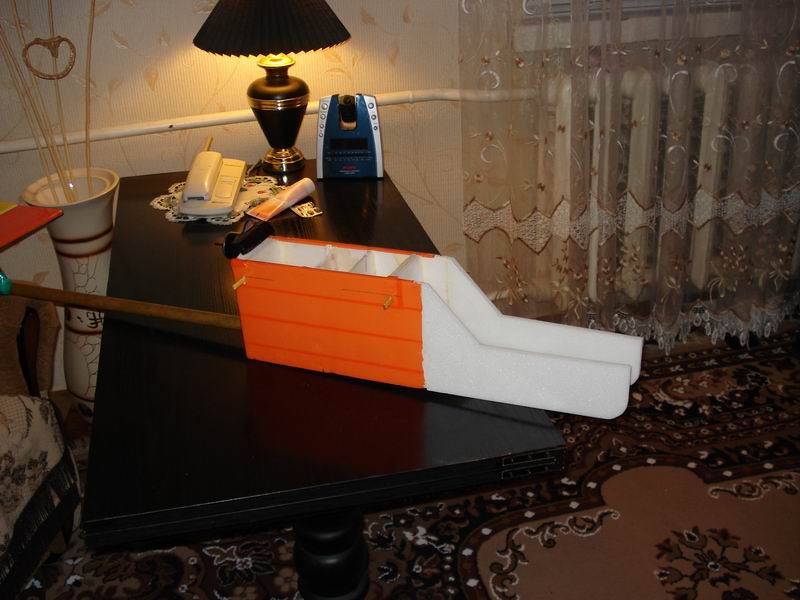

Re: Стремительный
Мне по душе такие модели с толкающим винтом. Можно поставить более оборотистый мотор, винт поменьше... А все место в передней части модели отдать под аппаратуру.
Я с реальной аппаратурой не летал - нет ее пока, но вместо нее в носу модели лежит около 250 грамм свинца. Так что с грузоподъемностью проблем не будет, когда приобрету ФПВ аппаратуру.

а не подскажите какие у Вас ширина и длинна фюзеляжа?
Big_Al
Алексей (Одинцово)
164 Сообщений
Re: Стремительный
Точно сказать сейчас не могу. Длина фюза примерно 550 мм, ширина 80.

Re: Стремительный
доделал самолетину, осталось только элероны повесить(сервы уже установлены). вес 799 грамм с акком 3с 2200. колено от удочки весом 87грамм проходит через весь фюз, от хвоста до кончика носа. на предыдущих самолетах подобной схемы делал так же и самолеты обходились без какого либо ремонта даже после очень сильных морковок. один раз на мотопланере фото которого я тут выкладывал порвались в воздухе резинки. высоту сказать затрудняюсь, самолет размахом 1,45 загнал в точку в небе smile думал конец и самолету и аккуму(без крыла падал как ракета вниз). оказалось все целое, лишь небольшая вмятина на носу.
