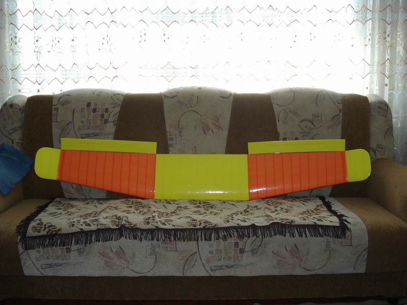

Вчера вечером доделал крыло, навесил элероны
http://www.r3r.ru/avia/str3.jpg
Раздумывал по поводу замечания Сергея.
Наверное Вы правы, все так и было, как Вы описали. Думаю дело тут вот в чем. V-образное крыло стабилизирует модель, но снижает эффективность элеронов. Законцовки еще более стабилизируют модель и еще больше снижают эффективность элеронов. Поэтому, когда Вы отрезали законцовки, элероны стали работать живее.
Я все-таки оставлю законцовки ради стабилизации модели. А элероны мне пригодятся в другой функции, если будут плохо управлять моделью.
Во первых они повышают площадь крыла, во вторых я их смогу использовать как закрылки при посадке. Ну и когда прикуплю оборудование для горизонтальной стабилизации, они и тут пригодятся.
Думаю так.
