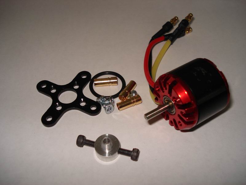

Сегодня получил на почте мотор к модели.
http://www.r3r.ru/avia/motor.jpg
Никогда не наезжал на китайских братьев, но тут сильно огорчился.
Пропсейвер совершенно не налезает на вал, придется рассверливать.
Невезуха, блин.
Re: Стремительный
Так на всех моторах, предполагается что он ставится с натягом. Нагрейте его и он оденется на вал со свистом. Главное успеть его зафиксировать в нужном месте до остывания smile
Re: Стремительный
Выходит главное - одеть его до нужного места до того, как он остынет и сожмется. А до какого места его одевать? Должен из него вал торчать? На фотке видно, меньший диаметр пропсейвера конусной. Нужно, чтобы из него торчал вал?
Re: Стремительный
И не забыть прикрутить подрамник, а то пропсейвер может и не пройти сквозь него. Вал может не торчать, а быть заподлицо.
