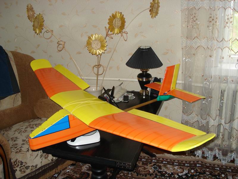

Доделал все, что было незакончено по фюзеляжу и электронике. Осталось установить сервы в консоли крыла.
http://www.r3r.ru/avia/str14.jpg
Все остальное готово, с пульта хвостом машет, мотор включается.
Сейчас полный вес составляет 1333 грамм. Сервы еще немного накинут, но наверное придется еще грузить нос.
Сейчас в носу примерно 240 грамм свинца и тем не менее центровка на мой взгляд задняя. Нужно разобраться как считается САХ для сложного крыла. Сейчас при ширине центроплана 240 мм ЦТ находится на расстоянии 110 от передней кромки. Наверное это много, хотя нужно посчитать какая будет САХ, тогда виднее будет.
