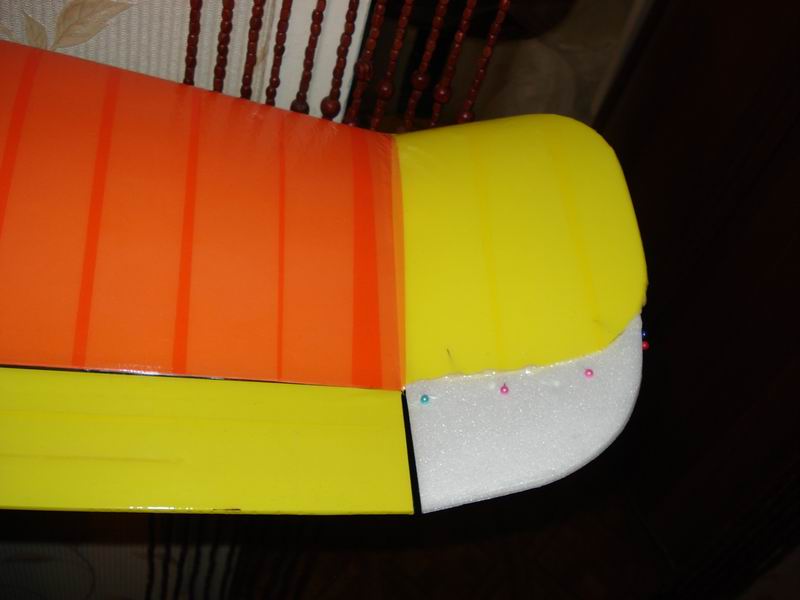

А еще красивее так
http://s017.radikal.ru/i419/1110/72/273f9adc0b16.jpg
Все вышесказанное, конечно, ИМХО.

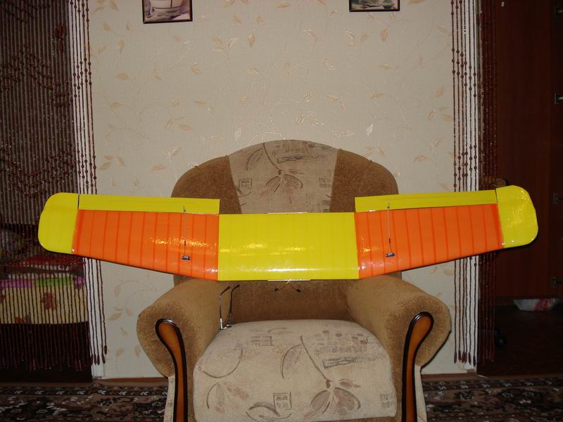

Спасибо еще раз за подсказку, у меня в голове все это сложилось немного иначе.  Примерно то же самое:
http://www.r3r.ru/avia/str15.jpg
Теперь жду, когда склеится, потом скотчем обтяну и будет все как буд-то так и задумано.
Re: Стремительный
Ну да, как-то так. Взгляд уже не цепляется за углы.
Re: Стремительный
Вот что получилось:
http://www.r3r.ru/avia/str16.jpg
думаю теперь сойдет для сельской местности. smile

Блин, страшно пускать самолет. Тяжелый, 1360 грамм, если этот заморковится, то собирать будет нечего. Пока не уверен с центровкой, думаю, что она задняя. Правда 250 грамм свинца в нос положил, все-таки не совсем задняя, можно будет в случае чего побороть ее рулем высоты.
Сейчас при ширине центроплана 240 мм, центровка проходит через линию 110 мм он передней кромки. Но крыло сложное, сколько процентов от САХ я не знаю.
Попробую сначала просто без мотора попускать, посмотреть как будет лететь, хотя с руки скорость низкая, наверное планировать не будет.
В общем если в выходные не будет дождя или ветра, то буду пробовать.
Re: Стремительный
Александр,
Центровку надо бы определить до облета. Для расчета САХ здесь на сайте можно найти статью с онлайн программой расчета крыла различной формы. Даже калькулятор не нужен. Здесь же была заметка про плакаты по авиамоделизму. Там есть отдельный плакат по расчету САХ. Наконец, в той книге, что я вам порекомендовал, тоже подробно все описано (стр. 54-57). Законцовки можете во внимание не принимать. Их площадь мала, а в проекции на горизонтальную плоскость и того меньше.
Попробуйте проделать это упражнение один раз, потом будете во всеоружии.
Успешного облета!

Юра, согласен на все 100, как говорили классики. За книгу спасибо, я ее даже распечатал, про САХ читал. Меня смущали законцовки, но я уже и само подумывал не брать их в расчет, а остальное все было понятно.
В  крайнем случае поможете. smile
Re: Стремительный
Александр,
Да, именно так говорил небезызвестный  Иван Бездомный, "любя выражаться вычурно и фигурально". А поможем безусловно. Только дайте размеры и углы V консолей.
Как учили меня мои наставники "задачку можно решать двумя путями: можно с интегралами, а можно с дробями. Результат один и тот же, но с дробями проще". Вообще-то САХ это условность для первого приближения. Во втором приближении надо определить проекцию крыла на горизонтальную плоскость. Далее, допускаем, что крыло плоское. Тогда также, как определяется центр тяжести плоской фигуры, проводим поперечную ось через носик крыла, составляем уравнения моментов относительно данной оси и находим центр тяжести этой проекции, он же центр давления крыла (точка приложения равнодействующей подъемной силы). Если контур задан аналитической кривой, то придется с интегралами... Ц.Д. должен быть позади Ц.Т. Иначе имеем статически неустойчивую систему. Расстояние между Ц.Т. и Ц.Д., отнесенное, например, к той же САХ, характеризует запас продольной устойчивости в процентах. А в третьем приближении надо учитывать профиль, искать аэродинамический фокус крыла и т.д. Это сложно и для наших целей не нужно.
