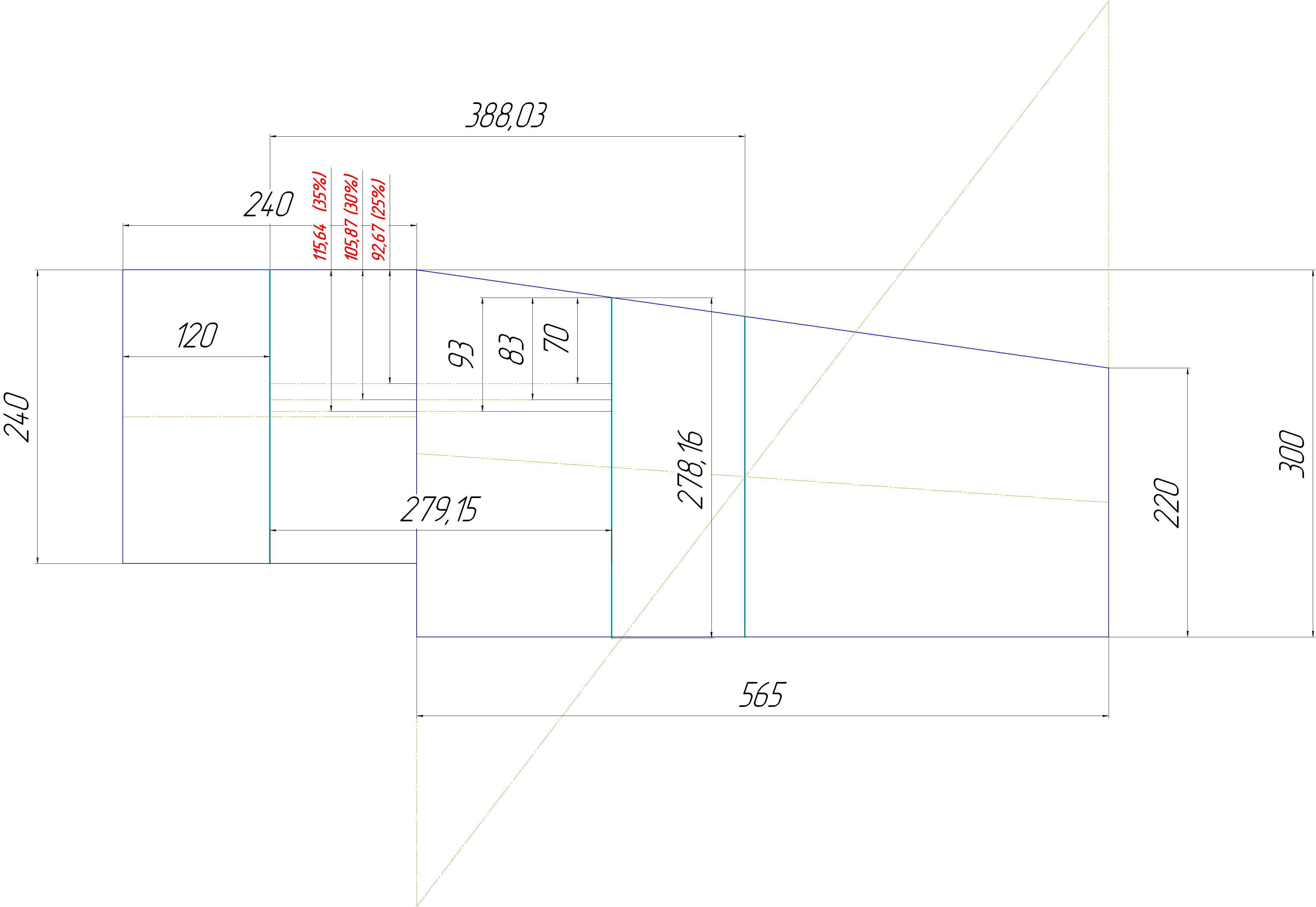

Привет Юрий. Сделал расчет САХ для моего крыла. Проверь мои рассуждения.
Сначала я нарисовал крыло в Компасе. Размеры скорректированы, это уже не само крыло, а его проекция, с учетом законцовки.
Чертеж крыла здесь.
http://www.r3r.ru/avia/calc.gif
Это уже окончательный чертеж, с результатами.
Как я их получил:
Нарисовал САХ половинки центроплана, т.к.центроплан прямоугольный, то САХ находится посередине.
графически построил САХ для трапециевидной части. Методика построения проста и хорошо описана.
Рассчитал площать половинки центроплана - 5.76 кв.дм.
Рассчитал площадь трапециевидной половинки - 14.69 кв.дм.
Рассчитал расстояние от САХ центроплана до результирующей САХ по формуле
a - d * S2/(S1+S2)
где:
d - расстояние между САХ центроплана и САХ трапециевидной половинки
S1 - плошадь половинки центроплана
S2 - плошадь трапециевидной половинки
"а"  получилась равной примерно 279 мм.
Откладывая 279 мм от САХ центроплана я получил место расположения результирующей САХ, провел ее, замерил ее длину на чертеже, она получилась приблизительно 278 мм, от этой длины взял 25, 30, 35 процентов (70, 83, 93 мм), отложил эти величины, спроектировал их на САХ центроплана и получил расстояния от передней кромки крыла, соответствующие 25, 30 и 35 процентов центровки.
Эти величины 92.67, 105.87, 115.64 соответственно.
Таким образом я установил, что сейчас у меня центровка 110 мм от передней кромки крыла соответствуют 31-32%, что вполне приемлемо для первого старта, а там уже отцентрируем по поведению самика.
Не ругайся сильно, если что-то не так.

Александр, привет!
Ну вот, это уже расчет второго приближения! Ругаться не буду... все верно! Только я бы поначалу не выходил за 30% центровку.
Но вот меня заело то, что не нашел формулу для расчета САХ эллиптического в плане крыла. Вынужден был вывести сам. Правда с дробями не получилось, пришлось прибегнуть к интегралам... Результат оказался прост и изящен, что порадовало. Итак, если d - малая полуось эллипса (2*d = корневая хорда), а L - размах эллиптического крыла, то
САХ = 2*d*SQRT(9*PI^2-16)/(3*PI) или, подставив число PI и проведя вычисления = 0,9 от корневой хорды. А расположена она на расстоянии X = 2*L/(3*PI) от продольной оси самолета, что соответствует 0,21 от размаха крыла L.
Буду благодарен, если кто-нибудь проверит выкладки, а если автор программы расчета Алексей (Jorgy) добавит это в свою программу - буду только рад, и другим польза.

Дополню предыдущий пост.
Эллиптическое крыло нынче редкость, хотя считается аэродинамически наиболее эффективной формой в плане (пример - Спитфайр). Трапециевидное крыло - это упрощение эллипса, вызванное не технологичностью такого крыла в производстве. Есть и другие причины, чисто аэродинамические. Кое в чем трапециевидное крыло даже лучше. Но я не об этом. Просто полученные формулы можно применить к округлым законцовкам крыла, аппроксимировав их эллипсом.
Юрий, спасибо за консультацию. Я на крыле нарисую маркером шкалу в процентах и немного догружу нос, чтобы получить 30% центровку.
По поводу эллиптического крыла - спасибо за формулу. У меня на примете была одна модель именно с таким крылом. Очень красиво смотрится, может быть дойдут до него руки, и Ваша формула пригодится.
Программу, о которой шла речь в параллельной ветке я смотрел, но к сожалению она мне не подходит, мое крыло там не посчитаешь, у меня центроплан уже, чем трапециевидная часть, в той программе так сделать крыло не получается. Лучше уж с интригалами smile
ps. Еще раз посмотрел формулу эллиптического крыла. Есть вопрос: L - это размах крыла или полуразмах?.

Александр,
Не за что.
L - размах. Если брать полуразмах, то 0.42 полуразмаха. То есть, скажем, у вас эллиптическая законцовка с хордой у основания 10 см и длиной 12 см. Ее САХ будет равна 9 см и лежать на расстоянии  5 см от стыка законцовки с центропланом.
