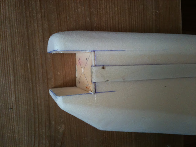

За вчерашний вечер успел обточить крылья скинув с них по ~20г и вклеить в фюзеляж мотораму и стрингеры по бокам.
Посоветовавшись со своим моляром пришли к выводу что нет смысла делать вырезы и зашивать их потолочкой, потому как это уже будет не пеноплексовый биплан, да и разница между вырезанным блоком и потолочкой с клеем будет не велика.

Текущий суммарный вес крыльев и фюзеляжа 264г.

alex-anp,
Продлите стрингер до края фюзеляжа, можно меньшей ширины. В данном случае большой риск поломки сразу после окончания стрингера
Re: Пеноплексовый биплан
А если вдоль стрингера скотчем обтянуть?

alex-anp,
Мое дело предложить smile
