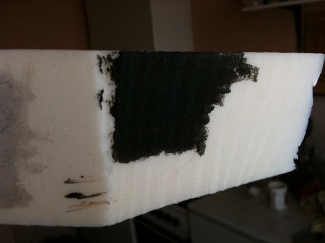

Вчера испытывал пеноплекс на стойкость к красителям.
https://lh3.googleusercontent.com/-Hkdf4tD-Nuo/TkTM-MuGlGI/AAAAAAAABAo/WzKA-8GaPd0/s640/%2525D0%25259F%2525D1%252580%2525D0%2525BE%2525D1%252586%2525D0%2525B5%2525D1%252581%2525D1%252581%252520008.jpg
Вообще планировалось покрасить так же как вторую цессну, в смысле той же краской. Так как на потолочку она легла очень хорошо. Но пеноплекс отказался ее принимать, выразив свое "Фи" бурной аллергической реакцией smile
https://lh3.googleusercontent.com/-umiwehfAOoE/TkTM-vlMPXI/AAAAAAAABAs/oLk5r-Kp6u0/s640/%2525D0%25259F%2525D1%252580%2525D0%2525BE%2525D1%252586%2525D0%2525B5%2525D1%252581%2525D1%252581%252520010.jpg
Несмотря на распыление с достаточно большого расстояния и очень тонкими слоями, краска все равно проедает пеноплекс.
https://lh3.googleusercontent.com/--Y1YVoUidl0/TkTM7kco2RI/AAAAAAAABAc/LJQXvErtX0s/s640/%2525D0%25259F%2525D1%252580%2525D0%2525BE%2525D1%252586%2525D0%2525B5%2525D1%252581%2525D1%252581%252520012.jpg
На поверхности появляются язвы и раковины.
https://lh5.googleusercontent.com/-LOh5MoA0wrs/TkTM7mtKMAI/AAAAAAAABAg/nl0L8y25g30/s640/%2525D0%25259F%2525D1%252580%2525D0%2525BE%2525D1%252586%2525D0%2525B5%2525D1%252581%2525D1%252581%252520013.jpg
Краска металлик, вообще начала шипеть и пузыриться
Потом попробовали модельные краски марки Звезда.
https://lh4.googleusercontent.com/-MQhWc6iSLdE/TkTM7dDe4kI/AAAAAAAABAY/Fva2V12X7cE/s640/%2525D0%25259F%2525D1%252580%2525D0%2525BE%2525D1%252586%2525D0%2525B5%2525D1%252581%2525D1%252581%252520015.jpg
Оранжевая краска с пометкой Супер, в состав входит лак. Сначало легла очень ровно и красиво, но потом все таки немного проела пеноплекс.
https://lh3.googleusercontent.com/-hNs3Fw4W8es/TkTM8ihQ3oI/AAAAAAAABAk/R64Avz3MzkM/s640/%2525D0%25259F%2525D1%252580%2525D0%2525BE%2525D1%252586%2525D0%2525B5%2525D1%252581%2525D1%252581%252520018.jpg
Безобиднее всего оказалась модельная акриловая краска. Пеноплекс не трогает, ложится тоже хорошо, но поверхность остается матовой.
Вот теперь думаю как поступить.
1. Обтянуть все скотчем и сверху раскрасить из баллончиков.
2. Покрасить белой акриловой краской в качестве грунта, а сверху раскрасить из баллончиков.
3. Раскрасить акриловыми красками, потом покрыть лаком.
Re: Пеноплексовый биплан
2 или 3, лаком сверху не стоит - все равно растрескается.
