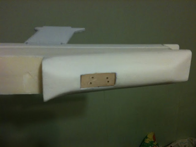

Поставил хвостовое колесо, под передние колеса вклеил раму (прямоугольную дощечку).
https://lh6.googleusercontent.com/-ToTBSsp8VyI/TldGf8TfZlI/AAAAAAAABEI/co-fozSYI9w/s640/%2525D0%25259F%2525D1%252580%2525D0%2525BE%2525D1%252586%2525D0%2525B5%2525D1%252581%2525D1%252581%252520051.jpg
Колесо на оси зафиксировано электрозажимом.
https://lh5.googleusercontent.com/-ERAOi-AECbc/TldGVVt8kSI/AAAAAAAABD8/Bx9UMLapy9E/s640/%2525D0%25259F%2525D1%252580%2525D0%2525BE%2525D1%252586%2525D0%2525B5%2525D1%252581%2525D1%252581%252520054.jpg
Ось из велосипедной спицы, конец вставлен в фруктовую дощечку, примотан нитками на Титане. Фанерка вклеена в фюзеляж.
https://lh6.googleusercontent.com/-o_BuwloNTiI/TldGZPZS_uI/AAAAAAAABEA/Gvyg8U-gBRI/s640/%2525D0%25259F%2525D1%252580%2525D0%2525BE%2525D1%252586%2525D0%2525B5%2525D1%252581%2525D1%252581%252520058.jpg
Под переднее шасси вклеил раму, согнул спицы, осталось сделать обтекатели.
