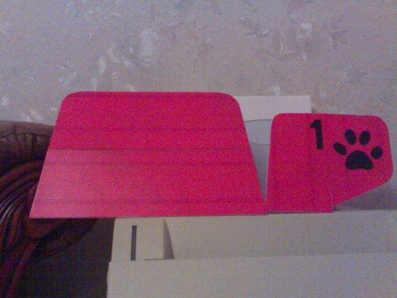

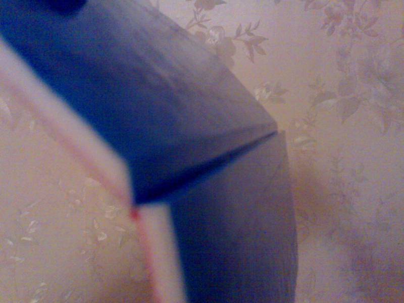

Фото в студию...
http://www.rc-aviation.ru/images/for/SS1.jpg
http://www.rc-aviation.ru/images/for/SS2.jpg
http://www.rc-aviation.ru/images/for/SS3.jpg
Re: Slow Stick
НЕ получилось...(((
Re: Slow Stick
Прочитайте "Как выложить фото" в форуме, в теме "общие вопросы".
Blue Stick и Slow Stick - ето одно и то же?
Re: Slow Stick
подправил руками, выкладывать действительно лучше через внешний источник
