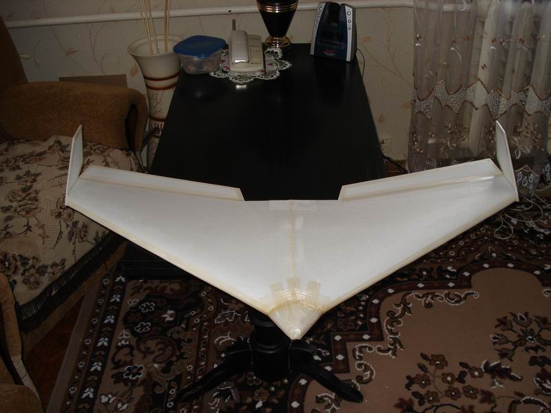

Вот что вчера склеил:
Общий вид. Из больших работ осталось только мотораму сделать. А поставить сам мотор, сервы это уже ерунда.

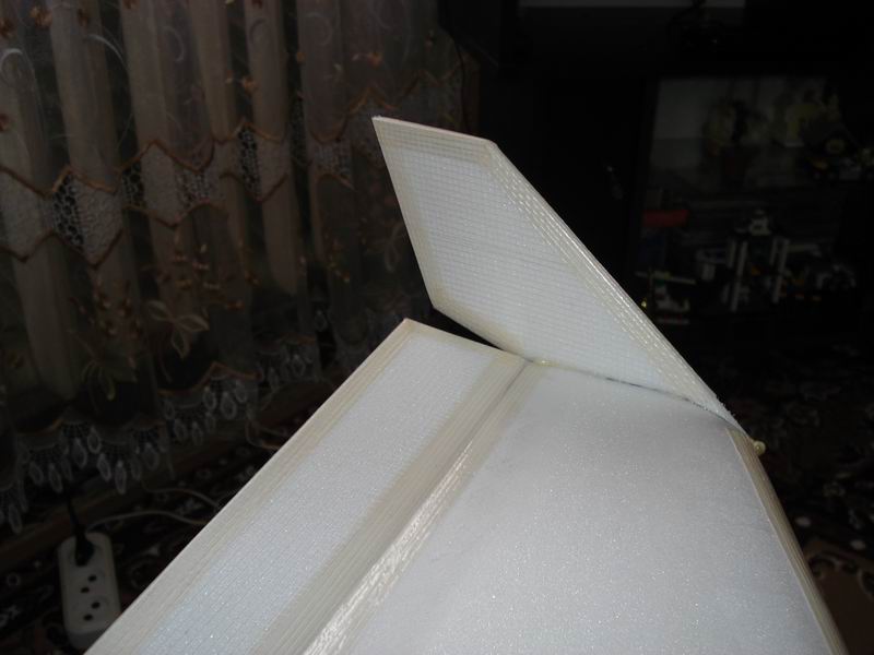

Элероны и уши армированы стеклопластиком для жесткости. Получилось почти как фанера. Обтяну цветным скотчем - будет как железо smile
http://www.r3r.ru/avia/vz01.jpg

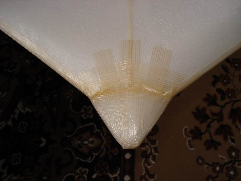

По описанию отрезал нос и вклеил новый нос из пористого мягкого материала от упаковки офисной техники. Материал пружинистый, надеюсь при случае смягчит морковку.
http://www.r3r.ru/avia/vz02.jpg
