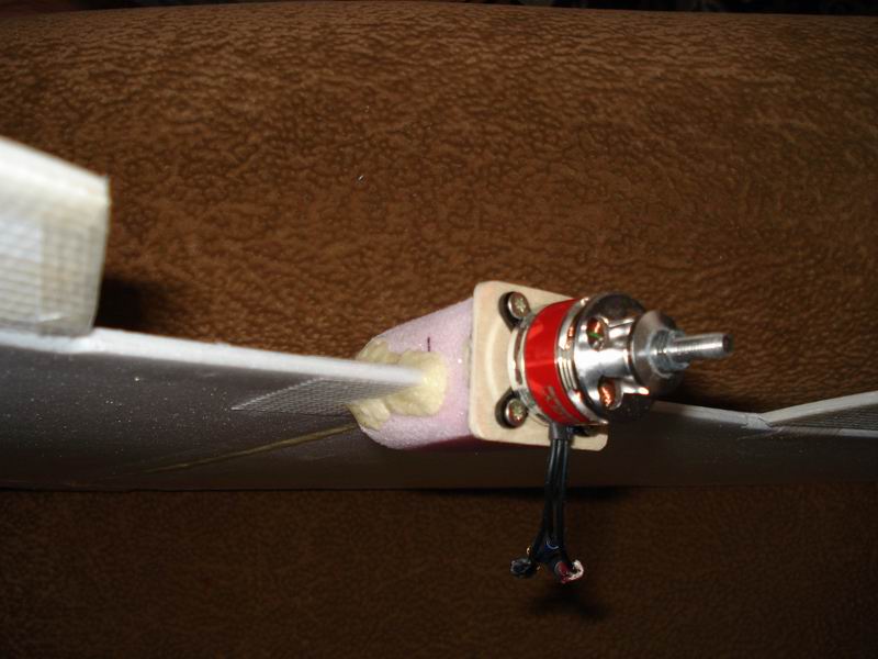

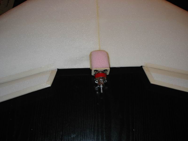

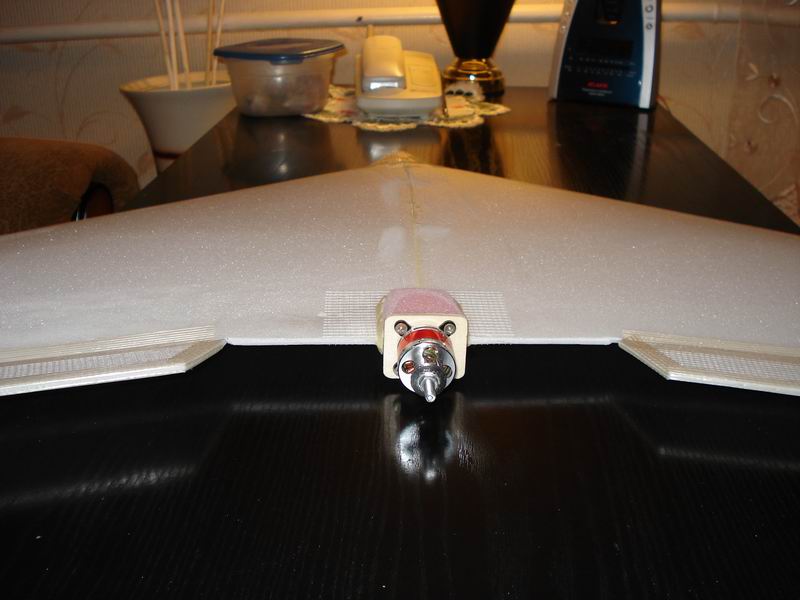

Вчера сделал мотораму.
Кубик пеноплекса, в нем вырез и он "верхом" садится на крыло. Заклеил все ПУР 501.
Когда делал, думал все нормально, а теперь смотрю на фотографии и кажется, что слабовато.
Не вырвет мотор все это крепление? Может еще косыночки по бокам приклеить
http://www.r3r.ru/avia/vz04.jpg
http://www.r3r.ru/avia/vz05.jpg
Re: ЛК
Он только сверху? Или и сверху и снизу?
Если первое - то сделал бы накладку снизу, у меня от моторамы 4 зубочистки шли приклееные к крылу.
http://img.rc-aviation.ru/images/lk/LK_8.jpg
Держало крепко и не отрывало
Re: ЛК
Моторама садится на крыло "верхом". Приклеена по всей верхней и нижней поверхности, ну и по шву дополнительный бортик.
Место под мотораму предварительно укреплено серпянкой.
http://www.r3r.ru/avia/vz06.jpg
Re: ЛК
Ну тогда оторвать не должно. Если только пеноплекс порвет smile
