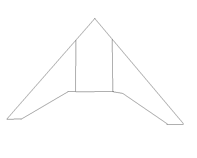

Вжика хочу склеить -  потом отрезать крылышки  и в середине типа монокока, что бы получилось - типа разборного .
Re: ЛК
Толя, не режь. Сделай крылышки от Вжика, а монокок к ним сделай отдельно и состыкуй все какими-то разъемными соединениями.
http://www.r3r.ru/avia/bigv.gif
Получишь большое крыло. Если у Вжика размах где-то 96 см, то ты сможешь увелить его с помощью вставного монокока сантиметров на 20, если не больше. Может быть на таком большом крыле получится летать медленнее, да и грузоподъемность позволит камеру таскать.

Хорошо Александр буду делать крылышко отдельно - монокок отдельно - возможно из пенофлекса вырезать и отверстия под аппаратуру внутри и сверху потолочкой иль бумагой обклеить
эко меня на идеи прёт ))))
