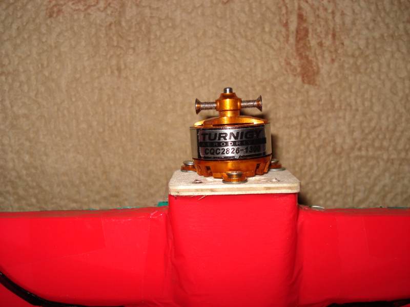

Стал разбираться с причиной отказа. Выяснилось быстро - движок издал приказ.
Пришлось поменять. Стоял вот такой:
http://www.r3r.ru/avia/vz07.jpg
Теперь стоит вот такой:
http://www.r3r.ru/avia/vz10.jpg
Мотор неплохой, но не нравится его встроенный пропсейвер, на него DD8x4 не садится, нужно что-то мудрить. Да и оборотов у него 1300 против 1500 у сгоревшего. Может на него как раз и подойдет 8х6Е, впрочем он тоже на этот пропсейвер просто так не садится.
Определюсь с креплением винта, потом буду мотор разбирать и мучать.
С током мотора я конечно погорячился, смотрел, чтобы регулятор не превысить, а про ток мотора забыл sad
Operating Current: 2A ~ 6A
Peak Current: 8A
У меня с винтом 8х4 ток был = 13 ампер, а с 8х6 наверное под 20 ампер, не мудрено, что он приказал долго жить.
Все через ноги доходит, теперь будем помнить и о токе мотора и о токе регулятора.
